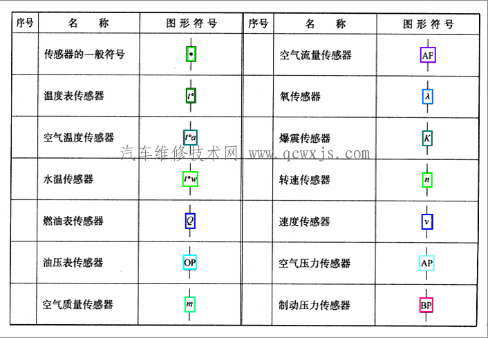

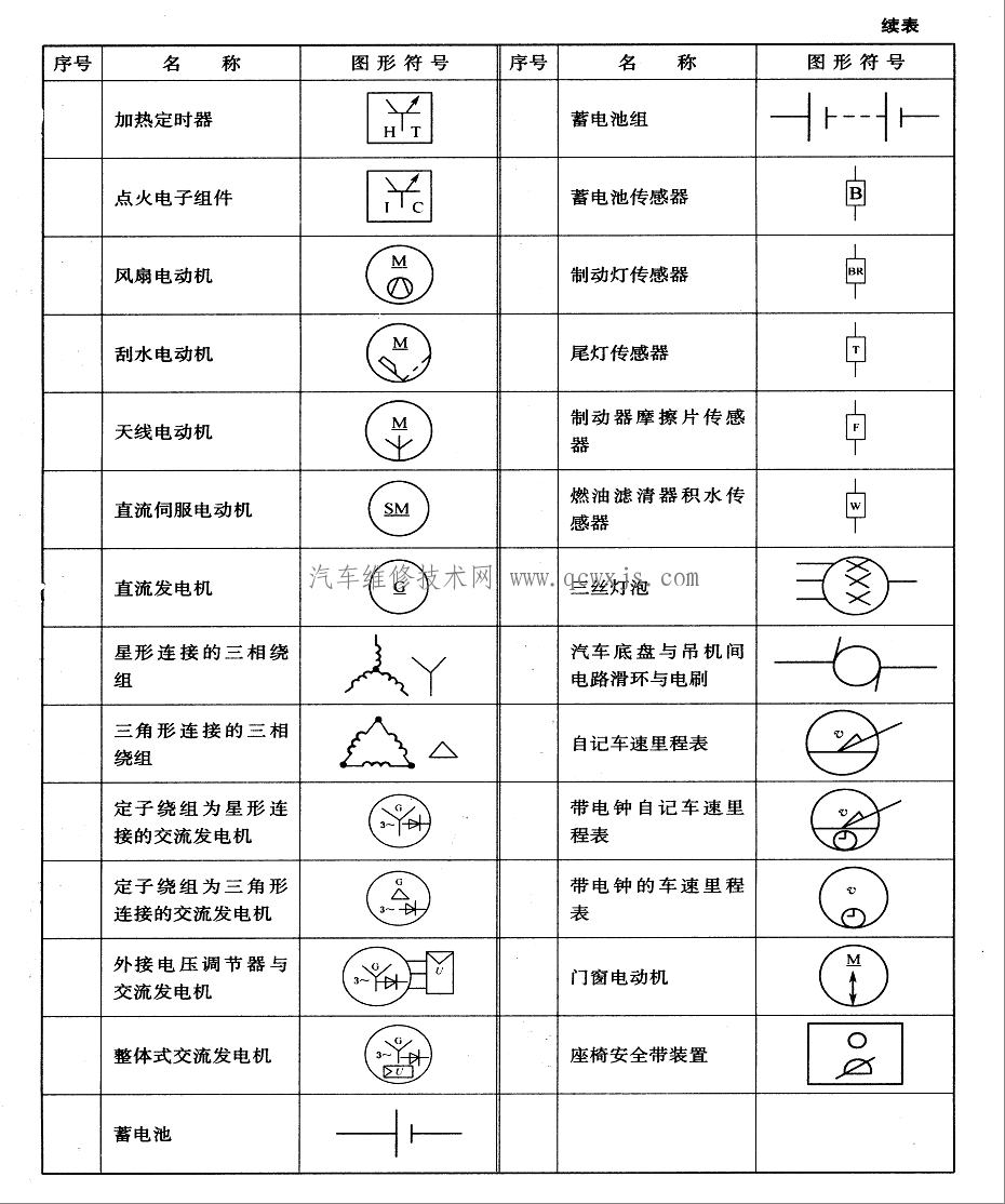

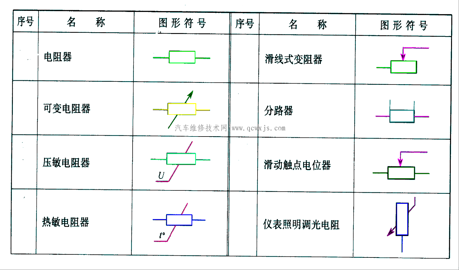

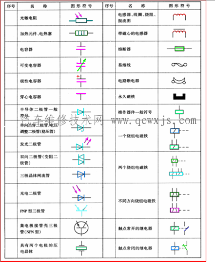

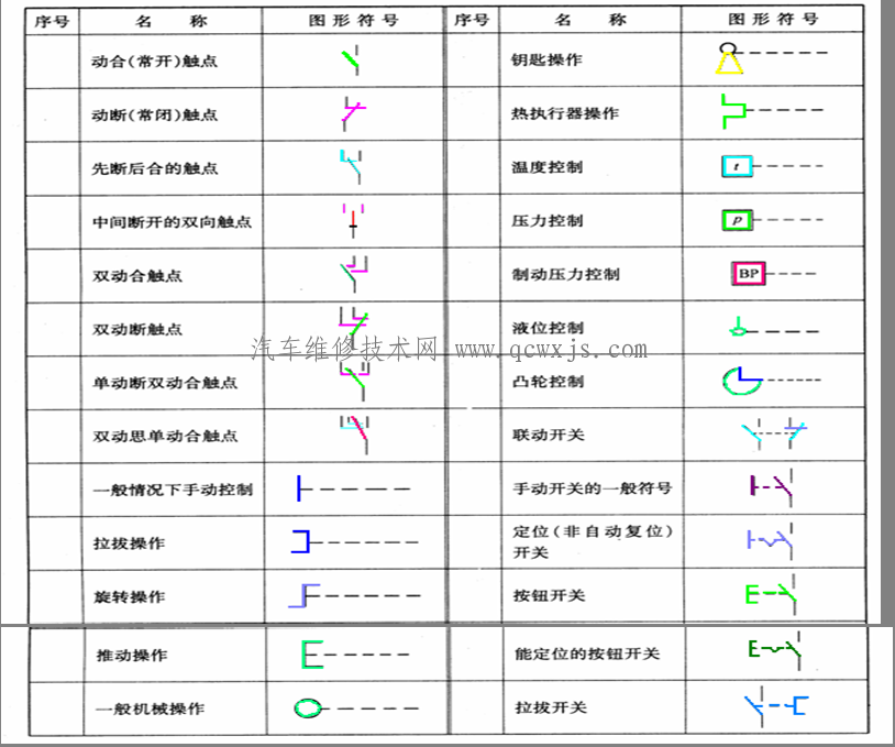

汽车电路图是利用图形符号和文字符号,表示汽车电路构成、连接关系和工作原理,而不考虑其实际安装位置的一种简图。        为了使电路图具有通用性,便于进行技术交流,构成电路图的图形符号和文字符号,不是随意的,它有统一的国家标准和国际标准。要看懂电路图,必须了解图形符号和文字符号的含义、标注原则和使用方法。
        下面是汽车维修技术网收集的一些汽车电路图符号,大家一起了解一下,认识这些汽车电路图符号对看懂汽车电路图是很有帮助的。

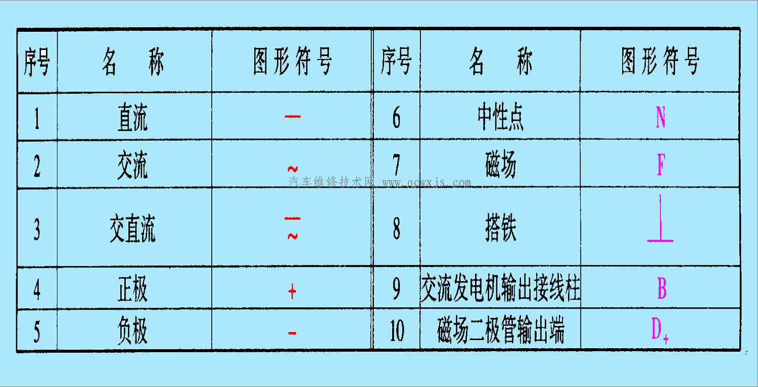

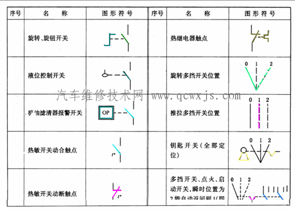

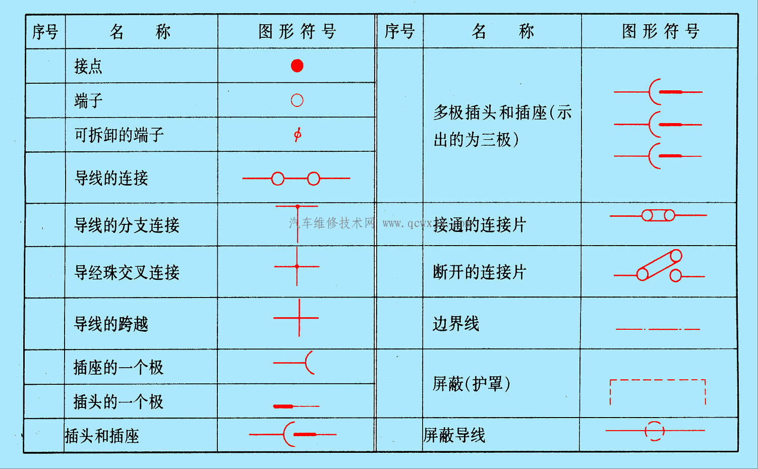

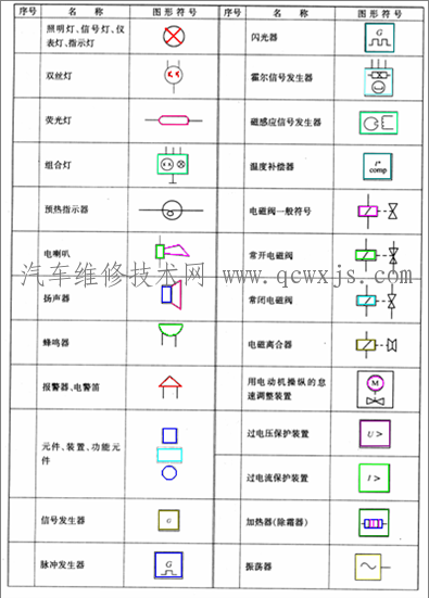

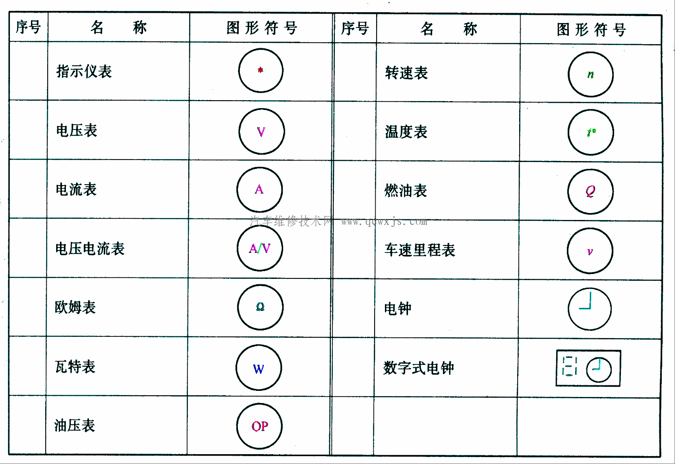

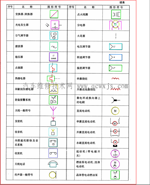

        电路图图形符号        图形符号是用于电气图或其他文件中的表示项目或概念的一种图形、标记或字符,是电气技术领域中最基本的工程语言。因此,为了看懂汽车电路图,我们要掌握和熟练地运用它。常用的图形符号见表1-1-1所列。        图形符号分为基本符号、一般符号和明细符号3种。        1、基本符号        基本符号不能单独使用,不表示独立的电器元件,只说明电路的某些特征。如:“—”表示直流,“~”表示交流,“+”表示电源的正极,“-”表示电源的负极,“n”表示中性线。        2、一般符号        一般符号用以表示一类产品和此类产品特征的一种简单符号。如: 表示指示仪表的一般符号, 表示传感器的一般符号。一般符号广义上代表各类元器件,另外,也可以表示没有附加信息或功能的具体元件,如:一般电阻、电容等。        3、明细符号        明细符号表示某一种具体的电器元件。它是由基本符号、一般符号、物理量符号、文字符号等组合派生出来的。如: 是指示仪表的一般符号,当要表示电流、电压的种类和特点时,将“*”处换成“a”、“v”,就成为明细符号。 表示电流表, 表示电压表。
        常用图形符号类型        (1)限定符号
        (2)导线、端子和导线的连接符号
        (3)触点与开关符号
        (4)电器元件符号
        (5) 电 器 设 备 符 号
