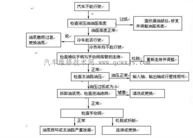

故障诊断与维修(1)检查自动变速器内有无液压油。方法是:拔出自动变速器的油尺,观察油尺上有无液压油。若油尺上没有液压油,说明自动变速器内的液压油已漏光。对此,应检查油底壳,液压油散热器、油管等处有无破损而导致漏油。如有严重漏油处,应修复后重新加油。(2)若冷车起动时主油路有一定的油压,但热车后油压即明显下降,说明油泵磨损过甚。对此,应更换油泵。(3)拆下主油路测压孔上的螺塞,起动发动机,将操纵手柄拨至前进挡或倒挡位置,检查测压孔内有无液压油流出。(4)若主油路测压孔内只有少量液压油流出,油压很低或基本上没有油压,应打开油底壳,检查油泵进油滤网有无堵塞。如无堵塞,说明油泵损坏或主油路严重泄漏,对此,应拆卸分解自动变速器,予以修理。(5)若主油路侧压孔内没有液压油流出,应打开油底壳,检查手动阀摇臂轴与摇臂间有无松脱,手动阀阀芯有无折断或脱钩。若手动阀工作正常,则说明油泵损坏。对此,应拆卸分解自动变速器,更换油泵。(6)检查自动变速器操纵手柄与手动阀摇臂之间的连杆或拉索有无松脱。如果有松脱,应予以装复,并重新调整好操纵手柄的位置。(7)若测压孔内有大量液压油喷出,说明主油路油压正常,故障出在自动变速器中的输入轴,行星排或输出轴。对此,应拆检自动变速器。
汽车不能行驶的故障诊断与排除流程图
