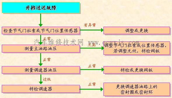

自动变速器升挡过迟故障诊断与维修(1)对于电子控制自动变速器,应先进行故障自诊断。如有故障代码,则按所显示的故障代码查找故障原因。(2)检查节气门拉索或节气门位置传感器的调整情况。如果不符合标准,应重新予以调整。(3)测量节气门位置传感器的电阻。如果不符合标准,应予以更换。(4)检查真空软管对于采用真空式节气门阀的自动变速器,应拔下真空式节气门阀上的真空软管,检查在发动机运转中真空软管内有无吸力。如果没有吸力,说明真空软管破裂、松脱或堵塞;对此,应予以修复。(5)检查强制降挡开关。如有短路,应予以修复或更换。(6)测量怠速时的主油路油压,并与标准值进行比较。若油压太高,应通过节气门拉索或节气门位置传感器予以调整。采用真空式节气门阀的自动变速器,应采用减少节气门阀推杆的长度的方法,予以调整。若调整无效,应拆检主油路调压阀或节气门阀。(7)测量调速器油压用举升器将汽车升起,让驱动轮悬空,然后起动发动机,挂上前进挡,让自动变速器运转,同时测量调速器油压。调速器油压应能随车速的升高而增大。将不同转速下测得的调速器油压与《自动变速器维修手册》上的标准进行比较。若油压值低于标准值,说明调速器有故障或调速器油路有泄漏。对此,应拆卸自动变速器,检查调速器固定螺栓有无松动、调速器油路上的各处密封圈或密封环有无磨损漏油、调整器阀心有无卡滞或磨损过甚,调速弹簧是否太硬。(8)检查换挡阀若调速器油压正常,则升挡过迟的故障原因为换挡阀工作不良。对此,应拆检或更换阀板。
自动变速器升挡过迟的故障诊断与排除步骤
XXX:https://www.qcwxjs.com/fadongji/1472.html
