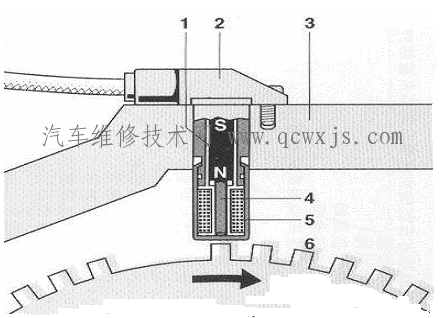

曲轴位置传感器安装证对着铁磁体的飞轮,它们之间被较小的空气间隙隔开(0.8—1mm),在传感器内部有一个软铁芯,该铁芯被线圈包围,并与一个永久磁铁相连。下面我们来看一下曲轴位置传感器是如何检修的。

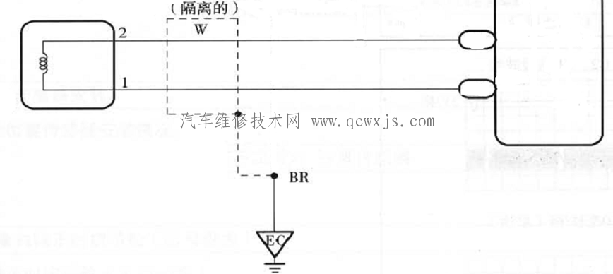

                 (二)曲轴位置传感器线路检查         参考下面的电路图,用万用表的电阻挡,分别测量传感器线束端2个端子与ecu线束端2个对应端子之间的电阻值,来判断外线路是否存在短路及断路故障。
