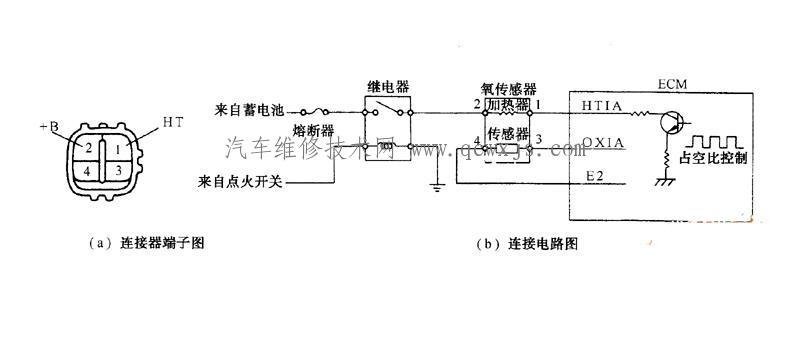

1、测量点的选择需要把线束连接器端子作为测点时,则应拆开线束连接器 ,如果必须在线束连接器处于插接状态时测量参数(如传感器输出信号电压),则应先将线束连接器上的橡胶防水套向后脱出,将万用表测量表笔从后端以适当角度插入并触及端子,进行检查,如图。连接器处于连接状态时的检查图
2、断路故障的诊断例如。一典型传感器电路,拆开三个线束连接器a、b、c中的任意两个,分别测量端子1-l和2-2之间的电阻,若电阻值为0Ω,说明两测点间无断路;若电阻为∞,说明两测点之间断路。
3、短路故障诊断电路短路故障可通过测量连接器端子与车身或搭铁线之间是否导通(电阻为0Ω)来检查。</p>[size=1%] (汽车维修技朮wang www.qcwxjs.com 原创 )
