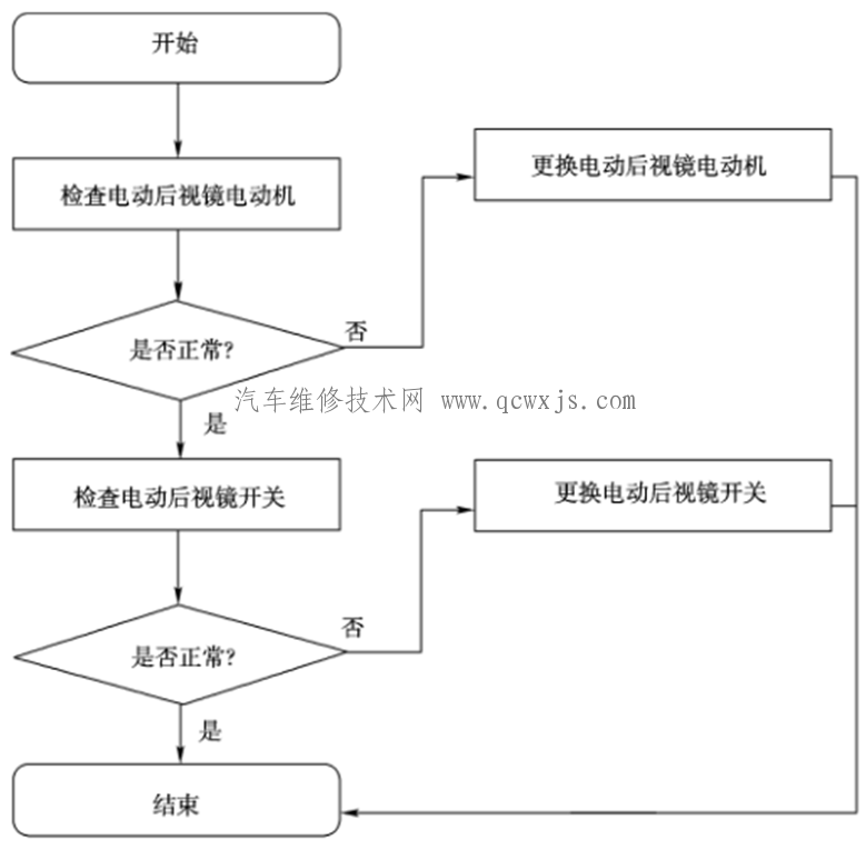

        电动后视镜调节异常的检测工艺流程

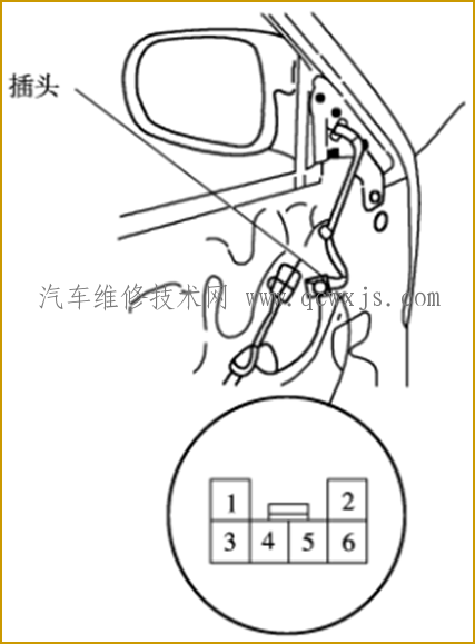

        电动后视镜的检查        检查后视镜电动机        (1)关闭点火开关。        (2)拆下驾驶席侧(左前)车门内饰板。        (3)断开左电动后视镜插头。        (4)用蓄电池直接向后视镜上下调节电动机通电,检查后视镜电动机运转情况。如果不符合要求,则更换左电动后视镜。        (5)连接左电动后视镜插头。检查左电动后视镜上下调节是否恢复正常。如果没有,则检查电动后视镜开关。        (6)装上驾驶席侧车门内饰板。
        左电动后视镜插头端子
