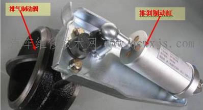

        排气制动系统的组成         排气制动装置由排气制动按钮阀、废气工作缸、排气制动蝶阀、停油气缸组成。
        1.制动气室:        常规制动气室是用压缩空气推动制动凸轮,排气制动气室平时是压缩空气顶起弹簧,制动时排气,由弹簧产生制动推力。更可靠安全而且可以手制动合一。        2.排气制动阀:        发动机排气歧管与排气管连接处有一个碟阀,起动电磁开关使它关闭,造成发动机闷车从而达到制动效果,再踩油门时它会自动打开。结构简单但有损发动机。        3.排气门结构制动:        制动由电信号使排气门凸轮微抬起,造成关闭不严,活塞上下运动均受到气流阻尼而产生制动力。无损紧凑,国内尚无。  大型载货汽车上应用排气制动,其压力高,制动效果明显,不需其它介质。应用并不广泛。

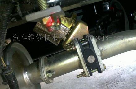

        斯太尔汽车的排气制动是采用关闭发动机排气通道的办法,使发动机活塞在排气行程时,受气体的反压力,阻止发动机的运转而产生制动作用,从而达到控制车速的目的。        驾驶员使用排气制动时,用脚踩驾驶室底板上左下方的排气制动按钮阀,按钮阀受力打开气的通道,压缩空气进入废气工作缸。废气工作缸活塞受压缩空气的压力移动,带动推杆,推杆带动排气制动蝶阀,蝶阀转动将排气管堵死。        同时压缩空气在按钮阀打开同时也进入停油气缸,停油气缸的活塞在压缩空气的作用下移动,推杆通过联动机构带动调速器柄,使油料停止供应。由于排气管堵死,发动机停止排气,燃料供应中断,排气管中的压力升至0.3~0.4mpa。发动机活塞在工作中的排气行程必须克服此压力,因而大大增加了发动机制动的功率。故当采用排气制动时,发动机活塞在发动机排气行程时,活塞受气体的反压力,经过曲轴和传动系传至车轮,增加了车轮的转动阻力,降低了车速。
