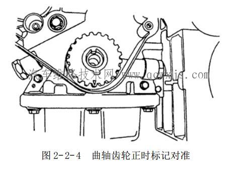

        15.拆卸前下正时皮带罩。        16.拆卸动力转向泵安装螺栓(如装备)。        17.安装曲轴皮带轮螺栓。        18.用曲轴皮带轮螺栓沿顺时针方向转动曲轴,直至曲轴齿轮上的正时标记对准后正时皮带罩底部的缺口,如图 2-2-4 所示。

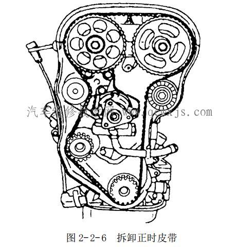

        21.按照图 2-2-6 所示,从动力转向泵后部拆卸正时皮带。

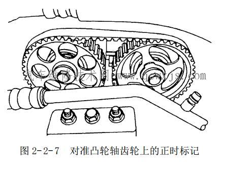

        乐骋汽车发动机正时皮带安装校对步骤        1.将曲轴齿轮上的正时标记对准后正时皮带罩底部的缺口,如图 2-2-4 所示。        2.按照图 2-2-7 所示,对准凸轮轴齿轮上的正时标记。

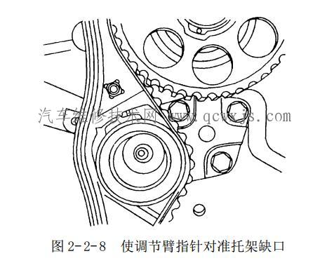

        3.安装正时皮带。        4.用正时皮带调节器(专用工具号: j42492-a)顺时针转        动冷却液泵。        5.顺时针转动冷却液泵,直到正时皮带自动张紧器调节臂        上的指针对准正时皮带自动张紧器托架上的缺口,如图 2-2-8所示。
