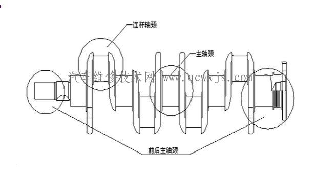

曲轴的结构一般由主轴颈,连杆轴颈、曲柄、平衡块、前端和后端等组成。        曲轴的作用:         它与连杆配合将作用在活塞上的气体压力变为旋转的动力,传给底盘的传动机构。同时,驱动配气机构和其它辅助装置,如风扇、水泵、发电机等。工作时,曲轴承受气体压力,惯性力及惯性力矩的作用,受力大而且受力复杂,并且承受交变负荷的冲击作用。同时,曲轴又是高速旋转件,因此,要求曲轴具有足够的刚度和强度,具有良好的承受冲击载荷的能力,耐磨损且润滑良好。
        曲轴结构图

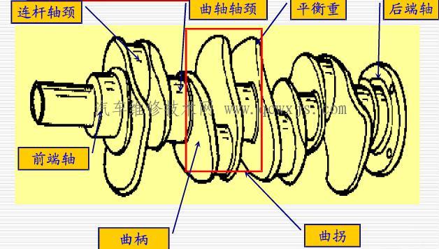

                 曲拐         一个连杆颈和它两端的曲臂以及前后两个主轴颈合在一起,称为曲拐。        一个主轴颈、一个连杆轴颈和一个曲柄组成了一个曲拐,曲轴的曲拐数目等于气缸数(直列式发动机);v型发动机曲轴的曲拐数等于气缸数的一半。        曲轴的连杆轴颈是曲轴与连杆的连接部分,通过曲柄与主轴颈相连,在连接处用圆弧过渡,以减少应力集中。        直列发动机的连杆轴颈数目和气缸数相等。v型发动机的连杆轴颈数等于气缸数的一半。
        曲柄         曲柄是主轴颈和连杆轴颈的连接部分,断面为椭圆形,为了平衡惯性力,曲柄处铸有(或紧固有)平衡重块。平衡重块用来平衡发动机不平衡的离心力矩,有时还用来平衡一部分往复惯性力,从而使曲轴旋转平稳。
        曲轴前端装有正时齿轮,驱动风扇和水泵的皮带轮以及起动爪等。        为了防止机油沿曲轴轴颈外漏,在曲轴前端装有一个甩油盘,在齿轮室盖上装有油封。曲轴的后端用来安装飞轮,在后轴颈与飞轮凸缘之间制成档油凸缘与回油螺纹,以阻止机油向后窜漏。
