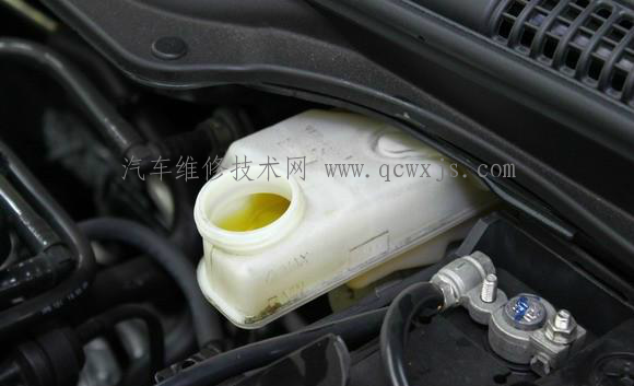

刹车油多久才换一次呢?        通常来说刹车油是每2年建议更换一次,但这个周期根据使用情况可长可短。刹车油的更换周期,各个品牌的车官方规定的保养周期各都不一样,这与刹车油的品牌以及车型有关,刹车油有一定的腐蚀性,吸水性也比较强,现在好些维修站都有专门的检测刹车油含水量的工具,可以做个检测,看看是否需要更换。 刹车油到了保养时间一定要定期更换,最好还是参照厂家规定的保养周期进行保养。
        为什么要更换刹车油        一般每两年更换一次刹车油,因为刹车油使用时间久了后,刹车泵里的皮碗及活塞会有所磨损,造成刹车油混浊,所以换掉最好。刹车油很重要,选择刹车油是要注意,如果是不合格的活质量一般的刹车油,会腐灼刹车油泵的皮塞,对刹车效果也会产生影响,所以如果刹车油缺失时,最好到专修店去购买原车的刹车油,不要为了节省小钱儿花大钱。原厂的刹车油使用效果很好,还可以延长刹车系统的使用寿命。
        刹车是每位司机朋友都很在意的一个部分,因为它关乎着行车的安全,在享受方便快捷的生活方式时,安全是首要的而且必须要得到保证的。有关刹车系统的保养问题,大多数车主对于刹车片的关注度比较高,时常还会自己检查一下,但刹车油呢?相比之下,车主就不会很在意了。所以就出现了刹车油多久才换一次的这样的问题。
        了解刹车油
        刹车油的作用        刹车油又叫汽车制动液.早期的汽车采用机械式制动的鼓式刹车。随着液压技术的发展,安全可靠的液压制动刹车系统广泛在汽车上应用。汽车制动液(刹车油)就是用于汽车液压制动系统的液体。当司机踩刹车时,从脚踏板上踩下去的力量,由刹车总泵的活塞,通过刹车油传递能量到车轮各分泵,使摩擦片涨开,达到停止车辆前进的目的,当停止刹车时,返回弹簧拉回摩擦片到原来的位置。 刹车油在整个过程中起到的是力传递的作用。        刹车油在汽车刹车系统中起的是传动作用,我们用脚踩下刹车踏板,经过真空助力器的辅助,推动制动总泵,制动总泵推动刹车油,将脚下的力量通过刹车油传向四个车轮所属的制动分泵,制动分泵推动刹车片,刹车片挤压刹车盘形成制动力。
        刹车油的特性        刹车油具有吸水特性,如果长时间不更换会腐蚀制动系统,给行车带来隐患。同时,由于刹车油吸水之后,沸点会降低,容易造成制动压力不足,影响制动效果。一般情况下建议车主,两年或者4万公里更换一次刹车油。        刹车油本身呈亲水性 机油品质的下降会使发动机形成异常磨损,而刹车系统内各部件相互间的磨损比较少, 但刹车油本身的性质而言,趋于亲水性。        我们曾经做过这样一个实验,将刹车油内倒入一杯水,瞬间,刹车油和水很容易融合,颜色由原来清澈淡黄色变为浑浊的乳白色,放了一整天后,油水混合物也没有出现分层情况。        刹车油里含有水分会使刹车性能受到影响。水的沸点是100℃,如果刹车油内含有水分时,就会降低刹车油的沸点温度。        当刹车系统因刹车片与刹车盘相互摩擦产生的热量使温度升高进而达到沸点温度时,刹车油内的水分就会沸腾,并产生气泡,气体是可压缩的,刹车管路里存在一定量的气泡时,踩下刹车踏板时就会觉得很软,制动力明显不足,严重的情况还有可能失去制动力。对于那些长时间行驶在盘山公路或喜欢激烈驾驶的朋友来说,这一点尤为重要。
        更换刹车油要几升刹车油        每更换一次刹车油大概需要耗费2-4升左右的刹车油        厂家一般建议客户每隔2万公里进行一次刹车油的更换,如果车辆在这期间行驶了4万公里左右,也该对其进行更换。这主要是为了保证刹车油的洁净程度,因为空气中的水分会从刹车油壶的透气孔渗入,进而将低刹车油的湿沸点,影响刹车性能,所以,平常不要长时间打开刹车油壶盖。        更换刹车油最好到4s店或者正规修理厂,汽车发展初期,汽保设备不成熟,车辆更换都采用不断踩刹车踏板的方式,这种方法不便将刹车油彻底更换。        实力稍强的修理厂都会配有刹车油更换机,只需维修人员按顺序逐一打开刹车分泵放油螺丝,待放出的刹车油清澈后,进行下一车轮的放油。        更换的刹车油原则,是看到流经透明皮管的油品颜色由深变淡,至直和新油的颜色一样就表明这个轮子上的刹车油更换完成。由于采用刹车油更换器,不会造成空气进入刹车系统的问题因此无需通过水瓶观察或排气。如果是采用第二或者第三种方法更换,在排油的时候最好将链接放油管口的皮管放入盛有水的瓶子中,由于空气、油都不能与水相溶解,从而观察排出油液的颜色和是否有空气。
        ★刹车油使用注意事项        1、如果不小心将汽油、柴油、机油或者玻璃水混入刹车油后,会大大影响制动效果。应该及时更换。        2、车辆正常行驶4万千米或刹车油连续使用超过2年,刹车油很容易由于使用时间长而变质,所以要注意及时更换。        3、装有刹车油液面报警装置的车辆,应该随时观察报警指示灯是否闪亮,报警传感器性能是否良好,当刹车油不足的时候应及时添加,储存的刹车油应该保持在标定的最低容量刻度和最高容量刻度之间。        4、车辆在正常行驶中,若出现制动忽轻忽重时,要对刹车油及时更换,在更换之前先用酒精将制动系统清洗干净。        5、车辆制动出现跑偏时,要对制动系统进行全面检查。若发现分泵皮碗膨胀过大,就说明刹车油质量可能存在问题。这时应选择质量比较好的刹车油予以更换,同时更换皮碗。        6、换季时,尤其在冬季,要是发现制动效果下降,则有可能是刹车油的级别不适应冬季气候,此时更换新刹车油,就要选择在低温下粘度偏小的刹车油。        7、不同类型和不同品牌的刹车油不要混合使用,对有特殊要求的制动系统,应加注特定牌号的刹车油。由于不同品牌和不同类型的刹车油的配方不同,混合刹车油会造成刹车油性指标下降。即使是那些互溶性比较好,标明能混用或可替代的品牌,使用中也不尽人意,因此也不要长期使用。        8、当刹车油中混入或吸入水分,或者是发现刹车油有杂质或沉淀物时,应该及时更换或者认真过滤,否则会造成制动压力不足,从而影响制动效果。
