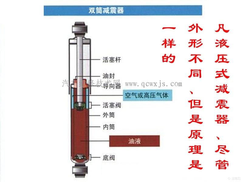

        减震器工作原理之减震器油的作用         了解一下减震器的工作原理就知道减震器里面的油有什么作用了出自www。qcwxjs.com         现在一般是用液力减震器。悬架系统中由于弹性元件受冲击产生震动,为改善汽车行驶平顺性,悬架中与弹性元件并联安装减震器,为衰减震动,汽车悬架系统中采用减震器多是液力减震器出自www。qcwxjs.com         其工作原理是当车架(或车身)和车桥间震动而出现相对运动时,减震器内的活塞上下移动,减震器腔内的油液便反复地从一个腔经过不同的孔隙流入另一个腔内。此时孔壁与油液间的摩擦和油液分子间的内摩擦对震动形成阻尼力,使汽车震动能量转化为油液热能,再由减震器吸收散发到大气中。在油液通道截面和等因素不变时,阻尼力随车架与车桥(或车轮)之间的相对运动速度增减,并与油液粘度有关。
        减震器的内部构造
        减震器(避震器),是汽车悬挂系统重要的零部件,其对汽车的行驶性、安全性、舒适性均有很大的影响。汽车减震因为工作环境恶劣,有时就会导致出现失效的情况,其表现形式之一就是:漏油。出自www。qcwxjs.com
