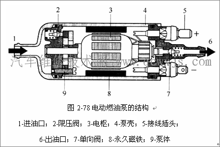

电动燃油泵的结构是由泵体、永磁电动机和外壳三部分所组成。
永磁电动机通电即带动泵体旋转,将燃油从进油口吸入,流经电动燃油泵内部,再从出油口压出,供给燃油系供油。
燃油流经电动燃油泵内部,对永磁电动机的电枢起到冷却作用,又称湿式燃油泵。
电动燃油泵的电动机部分
   包括固定在外壳上的永久磁铁和产生电磁力矩的电枢以及安装在外壳上的电刷装置。
电刷与电枢上的换向器相接触,其引线接到外壳上的接柱上,将控制电动燃油泵的电压引到电枢绕组上。
电动燃油泵的外壳两端卷边铆紧,使各部件组装成一个不可拆卸总成。
一般的汽车电动燃油泵的构造请看图
