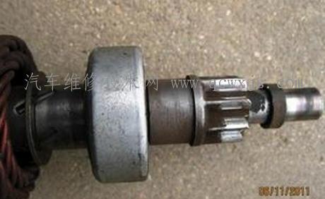

起动机异响不能带动发动机运转故障现象:
接通起动开关,起动机运转时有控击声,且不能带动发动机运转。
故障原因:
①起动开关或电磁开关行程调整不当。
②电枢移动式固定触点和活动触点间隙调整不当。
③起动机驱动小齿轮或飞轮轮齿磨损过甚或打滑。
④起动机固定螺栓松动或离合器壳松动。
        ⑤起动机内部故障。
        起动机异响且不能带动发动机运转故障诊断:
        •此现象表明起动机驱动小齿轮啮入困难。
        首先将曲轴摇转一个角度,再接通起动开关试 验。如撞击声消失且啮入起动发动机,则说明飞轮齿圈部分轮齿啮入端打坏,应予以更换。
        ①如曲轴转到任何角度都不能消除撞击声,驱动小齿轮始终不能啮入,则表明起动机
        拨叉行程或电磁开关行程过短,导致驱动小齿轮尚未啮入即高速旋转。
②当接通起动开关时,起动机壳体明显抖动,说明起动机固定螺栓或离合器壳固定螺 钉松动,应立即紧固,否则可能造成起动机驱动端盖折断3
③此外,根据撞击声响特征也可大致判明原因。一般行程调整不当或带有空转的撞击 声是连续的,而起动机固定螺栓或离合器壳松动或飞轮齿损坏引起的撞击声是断续的,且有 时可以啮入起动。空转带有撞击声的诊断方法与起动机空转故障相同。
