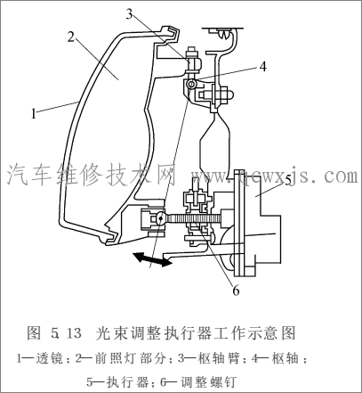

当车辆的载荷发生 变化时,前照灯光束的照射位置也随之发生变化,因而不能适当地 照 亮 前方 路 面。前照灯光束调整控制就弥补了普通前照灯的这一缺陷。
        前照灯光束调整机构
        执行器由电动机和齿轮机构组成,在进行光束轴线调整时,执行器 驱动调整 螺钉 正反向旋转,使调整螺 钉左 右 移动并 带动 前 照灯以 枢 轴为 中心摆动,实现前照灯光束的调整。

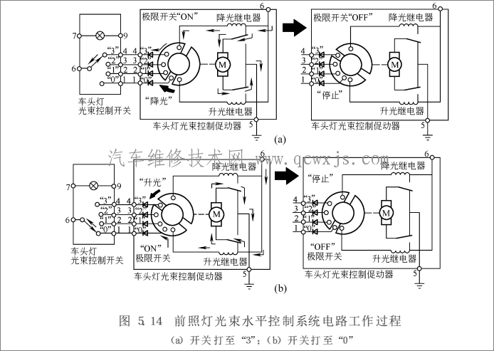

           图 5.14 是前照灯光束调整控制系统电路。
        前照灯光束调整控制工作过程
(1) 降低光束
例如,光束控制开 关打至 “3” 时,见 图 5.14(a)。 电流从灯光束控制执行器(促动器)端 子 6→ 降光 继电 器线圈→ 执行器端子 4→ 光 束控 制 开关 端子 6→ 接 地 构成 回路,前照灯降光继电器闭合。 于是电流从执行器端子 6→前照灯降光继电器→ 电动机→ 前照 灯升光继电器→ 执行器端子 5→ 接地构成回 路,电动 机工 作,使前 照灯光束 降低。 电动机转过一定角度后,限位开关工作,执行器端 子 6 与 4 之间 断开,前 照灯降 光继 电器 断开,前照灯光束停留在“3” 的水平位置上。
(2) 升高光束
        例如,光束控制开关打至“0”时,见图 5.14(b)。 电 流从灯光束控制 执行 器(促 动器) 端子 6→ 升光继电器线圈→ 执行器 端子 1→ 光 束控制开 关端子 1→ 光束控制开关端 子 6→ 接地 构成回路,前照灯升光继电器闭合。
        于是电 流从执 行器 端子 6→ 前 照灯 升光 继电器 → 电 动机 → 前 照 灯降光继电器→ 执行器端子 5→ 接地构成回路,电动机工作使前照灯升 高。 电动机 转过一定 角度,限位开关工作,执行器端子 6 与 1 断 开,前照灯升高 继电 器断 开,前照 灯光 束停 留在 “0”的 水 平位置上。
