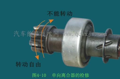

(6) 单向离合器的检修
单向离合器常见的故障是打滑。 可以用扭力扳手检测单向离合器的转矩。 若转矩小于规定
值,说明单向离合器打滑,应予以更换。 对于摩擦片式单向离合器,如果转矩偏小,可以通过调整
        压环前的垫圈厚度使其达到要求。
