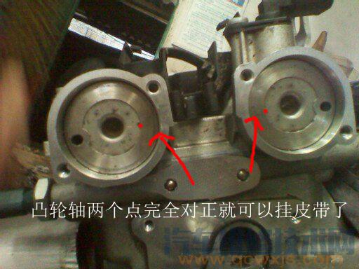

三、上海大众朗逸没有工具的正时对法。
1. 大家先看第一个图,先将曲轴轮转动,同时看一缸活塞,运动到上止点位置时不动
2.由于采用的是顶置双凸轮轴,将两个凸轮轴圆点跳到缺口平齐。
3.对正之后就ok了!快快挂皮带吧,简单吧!
看完之后没有工具的正时对法你会了没有?
