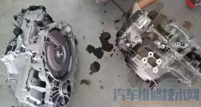

        今天的这位车主的欧宝安德拉挂d挡车不走,因为很多修理厂包括4s店不具备维修自动变速箱(at)的能力,都是送到外面专修店维修,外面专修的报价7800元,离合器片烧了,滑阀箱进去杂质,导致滑阀内部拉伤。
        车主要求滑阀箱修修凑合用吧,告知无法修,车主嘟囔了一句,现在的修理工还不如七八十年代的修理工,只会换件。把我们的老师傅气的撂挑子不干了,爱哪修哪修去。
        如果选择维修,质保三个月不限里程。如果以旧换新(翻新)价格11000元,质保1年不限公里。价格贵了3000元。这种情况下,如果是你,你会怎么选择?
最后车主再打了n个电话后,同意以旧换新。变速箱是从上海一家变速箱专修发过来的。安德拉变速箱以旧换新这个价钱,我们确实一分没赚。

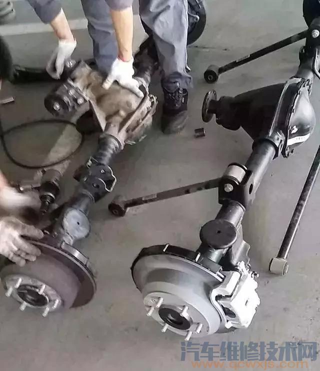

        再举个例子,下图这辆车是后桥差速器异响,正常是拆解检查调整间隙或者更换磨损的齿轮,最多更换差速器总成。但是这车厂家根本就没有差速器总成,差速器好了,只能更换整个后桥!!!!所以就算你想维修,配件也买不到。
        很多零部件,就是一次成型的,即便是返回厂家,也只是报废处理。硬要拆解修复,修复效果差不说,未来还存在更多的安全隐患。
