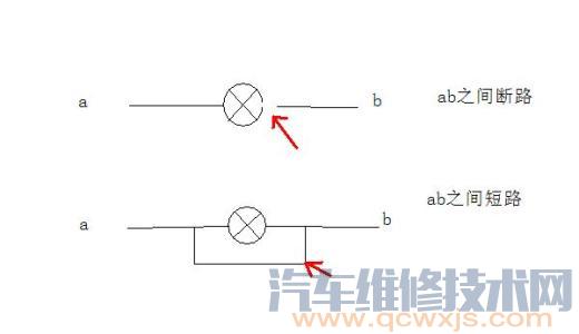

什么是短路?什么是断路?
(1)短路。
        电源两极不经过用电设备而直接相通,叫短路。短路时,电路内会出现非常大的电流,叫做短路电流。由于电流不通过灯泡而全部通过导线,加之导线的电阻很小,电路中的电流比正常时增大数倍至几十倍,短路电流可能增大到远远超过导线所允许的电流限度,致使导线剧烈升温,因而会使导线绝缘烧坏,严重时会有引起火灾。
(2)断路。
        断路即电路是断开的的一个状态。
        电路中任何一点发生中断,使电流停止流动,打开开关电路中没有电流叫断路。
        短路和断路的区别
        电路中电流由电源的一端经过电气设备后回到电源的另一端形成回路。若蒋电路的回路切断或因某种原因发生断线,电路中电流不能流通,电路不能形成回路,就叫做断路。 电源的两端不经过任何电气设备,直接被导线连通叫做短路。
