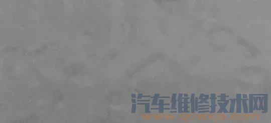

汽车漆面出现缩水、鱼眼现象
涂膜表面出现大量的从针孔到直径1cm 的火山口状空洞或凹痕,通常大尺寸的凹痕单独出现,而小凹痕则以较小密度成
片出现,在凹痕的中心一般可发现有小的杂质颗粒存在。
