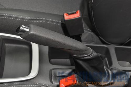

        手刹制动方法
        刹车失灵后,可用手刹来进行刹车, 正确的方法是缓缓拉起手刹,分几次拉紧、松开、拉紧、松开的方法使车辆减速停下来。需注意的是,拉手刹车的手柄时要摁进手刹车手柄的保险按钮,这样可以使手刹车手柄在拉紧、放松的过程中操作自如,防止拉紧时手刹车锁死。

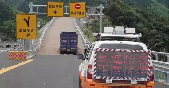

3、利用紧急避险车道
如果手刹和减档都不管用,驾驶员应大声鸣笛提醒周围车辆注意让道,再适合的路段进行减速。很多公路会在下山路段或者下坡路段设置紧急避险车道,车道会有沙石和水池来帮助车辆减速,如果遇到刹车失灵可以通过紧急避险车道来停车。
