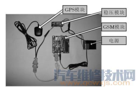

网络防盗系统
网络防盗是指通过网络来实现汽车的开关门、启动马达、截停汽车、汽车的定位以及车辆会根据车主的要求提供远程的车况报告等功能。网络防盗主要是突破了距离的限制。
目前主要使用的网络有:无线网络(bb机网络)、gps(卫星定位系统),其中应用最广的就是gps。
        gps系统全称为“全球卫星定位系统”。实际上,此技术是美国耗资100多亿美元,历时20多年发展的一大航天工程,初期主要在战争中使用。而后来gps技术在非军事领域得到了更加深入的应用,在汽车反劫防盗领域取得实际效果。
        gps卫星定位系统属网络式防盗器,它主要靠锁定点火或起动达到防盗的目的。gps主要利用卫星监控中心对车辆的24小时不间断、高精度的监控服务。该系统由安装在指挥中心的中央控制系统、安装在车辆上的移动gps终端以及gsm通信网络组成,接受全球定位卫星发出的定位信息,计算出移动目标的经度、纬度、速度、方向,并利用gsm网络的短信息平台作为通信媒介来实现定位信息的传输。
        这种全天候服务实在是十分有效,不过它的缺点也显而易见:价格昂贵,每月要交纳一定费用的服务费。
