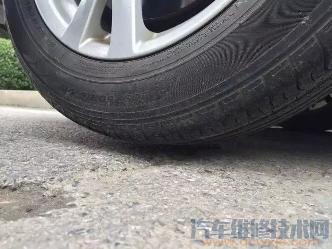

在外出的时候路上万一不幸遇上轮胎漏气了坏掉了,附近又没有修理厂,拖车又太费钱怎么办?那只能自己动手更换备胎了!新司机们会更换备胎吗?下面这些快速正确更换备胎图解或许对你有帮助。

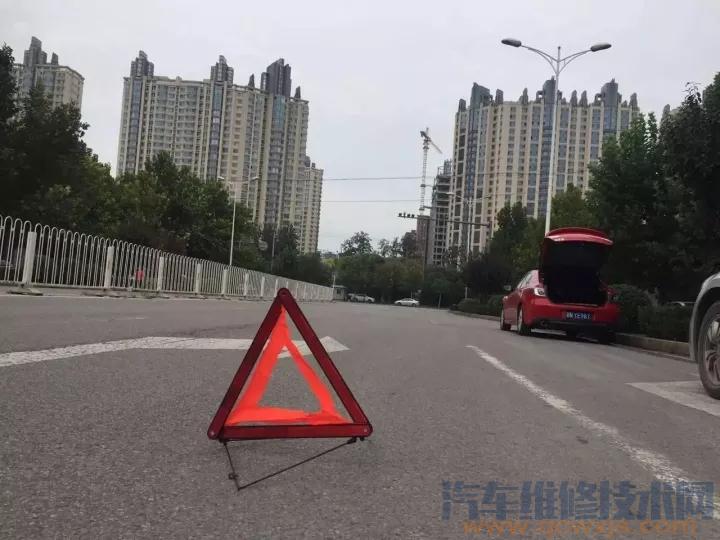

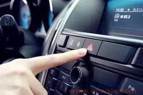

        首先在换胎之前最重要的事,是先将车停在安全的地方停车,拉好手刹,打开双闪
        如果在高速轮胎好了,尽量用轮胎的最后一点支撑力把车开到应急车道上。之后要放置好警示牌,不要放得太近,如果是市区道路就放在离车50米的地方,如果在高速路上就要放在离车150米的地方(夜晚期间要放得更远)。

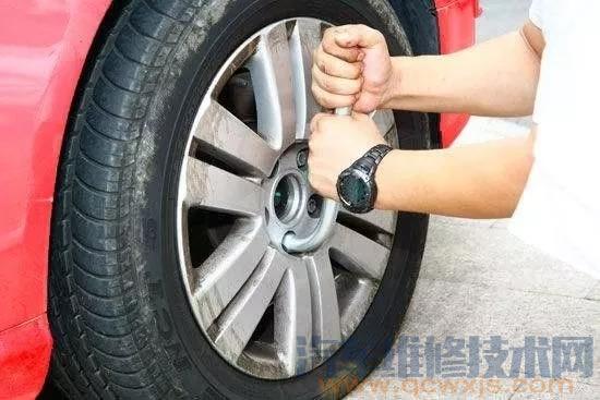

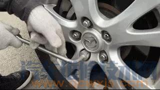

        (2)建议再次确认手刹是否拉好,同时如果是自动挡的车挂入p挡,手动挡的车随便挂个挡位就行。然后拿出工具,把漏气的轮胎螺丝松掉,可能用手松不动,没关系完全可以上脚踩了(有的车使用的是防盗螺丝,需要使用专用工具,具体怎么操作看说明书就行了)。

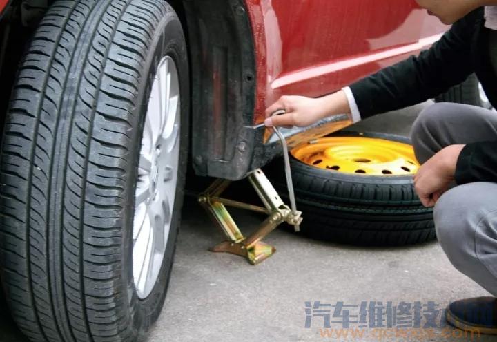

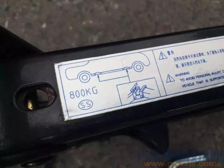

        (3)先用千斤顶把车升起来一点(千斤顶要顶在车底的指定位置)。

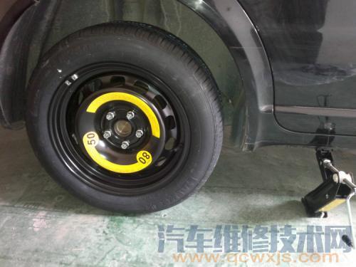

        再把拿出来的备胎垫在车下,预防千斤顶脱落,车身直接磕地上(轮毂最好朝上放,以防往里推的时候刮花)。然后就可以升千斤顶了。
        汽车维修网小编建议如果是在土地等地面比较虚的地方换轮胎,最好在千斤顶下边垫上一块砖或者木板之类的东西,防止千斤顶陷进去。
        注意轮胎离地的高度,只要轮胎能拿下来就可以了。

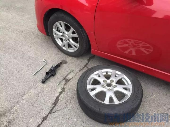

        (4)松螺丝,把轮胎拿下来,最好还放在车下边,把备胎换上。
        (5)紧螺丝,别太用力,拧到头带上一点力量就可以了。毕竟车还不是特别稳。

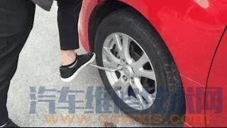

        (6)拿出漏气的轮胎,放下千斤顶,这时就可以紧上螺丝了,最好按照对角顺序,并且要循环紧固两次。力量差不多就行,不用整个人都踩上去。

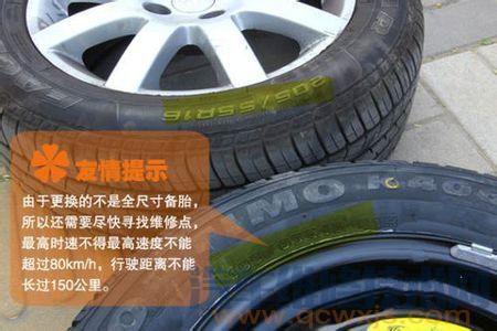

        至此整个换胎的步骤就差不多完成了,如果你换上的是非全尺寸备胎,不要超过备胎的限速(轮胎上有明显标示,通常不能超过80),并且不能长时间使用,赶紧去就近的修理店,把漏气的轮胎补上,或者换新轮胎。
