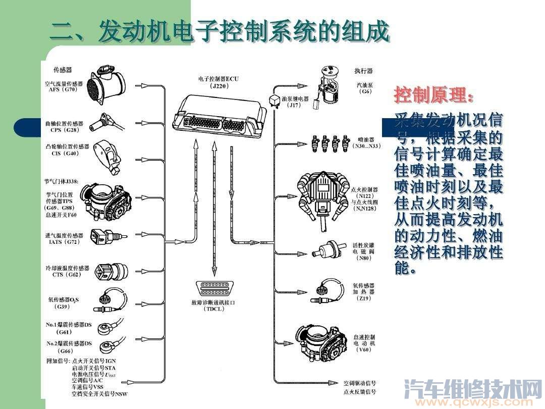

发动机控制系统的基本由三部分组成:
        发动机控制系统主要由电子控制装置ecu、传感器和执行器三部分组成。
        信号输入装置:
        各种传感器,采集控制系统所需的信号,并转换成电信号通过线路输送给ecu。
        电子控制单元(ecu):
        给各传感器提供参考(基准)电压,接受传感器或其他装置输入的电信号,并对所接受的信号进行存储、计算和分析处理后向执行元件发出指令。
        执行元件:
        受ecu控制,具体执行某项控制功能的装置。
发动机控制系统以电子控制单元(ecu)为控制核心,以空气流量和发动机转速为控制基础,以喷油器、怠速空气调整器等为控制对象,保证获得与发动机各种工况相匹配的最佳混合气成分和点火时刻,
主要由:燃油系统、进气系统、和电子控制系统三大部分
