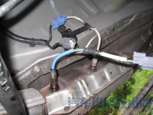

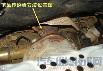

一般汽车安装有两个传感器
1.在发动机排气管刚出来一个,
2.在三元催化器后面一个,
3.一个是检测发动机燃烧情况的传感器,
4.一个是检测三元催化器后的氧传感器,
        看到排气管上有一大螺丝后面带电线就是氧传感器。氧传感器安装在排气管上,如下图所示。
