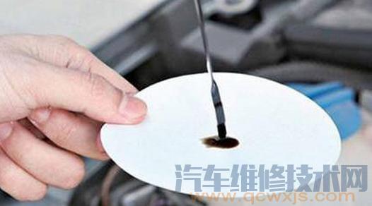

        ②对比检查
        取两片洁净的白纸巾,分别滴下同种新机油和正在使用的机油各一滴,比较两者的扩散变化情况。如图所示,若油迹中间黑圈里有较多的硬沥青颗粒及炭粒等,表明机油滤清器的滤清作用不良,并不说明机油已经变质;若机油中间黑点较小且色较浅,周围的黄色润迹较大,油迹的界线不很明显而且是逐渐扩散的,说明机油中洁净分散剂尚未耗尽,仍可继续使用;若黑点较大,且油是黑褐色、均匀无颗粒,黑点与周围的黄色油迹界线清晰,有明显的分界线,则说明其中洁净分散剂已经失效,表明机油已变质,应及时更换。
