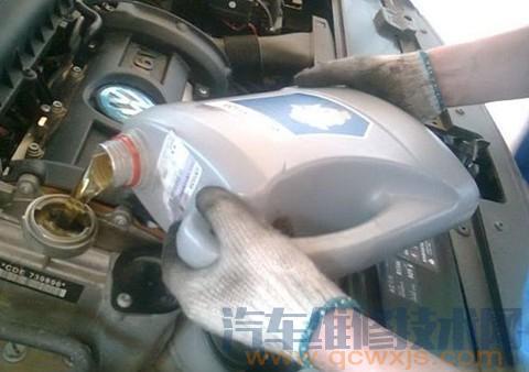

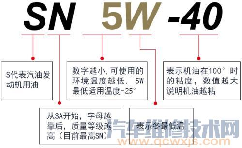

2022-07-18 12:37:58         机油的选择,主要看机油的质量等级和黏度牌号,其具体指标会在外包装上注明,如图所示。该机油的质量等级为sm级,黏度等级是10w-40。
        各型汽车对机油品种的要求差别很大,应严格按照汽车使用说明书中的规定。
        机油的质量等级不能低于汽车使用说明书中的使用要求
        由于发动机的高转速及苛刻的工作条件,如果用了中低等级的机油,将达不到应有的润滑效果。即使是低档车,有条件的话也应选择高质量等级的机油,延长发动机的使用寿命。

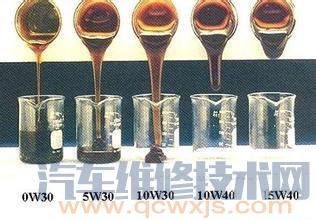

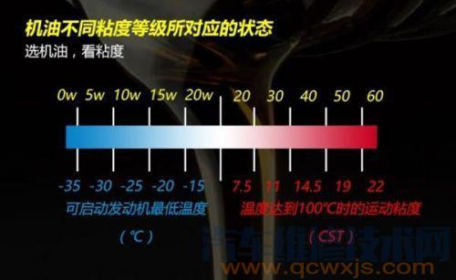

        黏度牌号指标却不是越高越好,而要根据当地的气温和汽车级别来确定。
        合适的机油牌号,既能确保发动机在工作中,始终保持适宜的油膜厚度,具有良好的润滑状态,也应能保证在最低的环境温度下发动机顺利启动。若在低温下选用黏度过大的机油,容易造成机油过于黏稠,在启动时由于机油流动性差,易造成轴瓦的干摩擦,也会造成启动困难。
