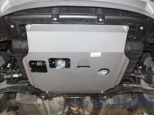

有人说最好不要安装,因为会影响到车辆发生事故时发动机的下沉,也有人说最好安装一下,因为这样可以起到保护作用。汽车维修网小编想了一下,觉得这是一个很不错的话题,所以汽车维修网小编今天就跟大家一起来探讨一下。有一些人觉得,安装发动机护板很有必要,因为车辆在日常行驶过程中,车轮会卷起地面的杂物,比如泥沙、雨水等等。这些东西都有可能会对汽车底盘裸露出来的零部件造成一定的腐蚀。针对这些零部件的保护,安装上发动机护板可以避免这些零部件的损耗。
        其实安装发动机护板有好处,但是也有可能有隐患。所以是否选择安装发动机护板,具体看使用情况。
发动机安装护板的好处:
1、防止砂石刮碰这和护板的作用非常相似,一个靠一块板,一个靠一层保护膜(漆),就好像给手机带套一样,非常好理解。2、防潮气锈蚀也是底盘的致命伤之一,特别是在阴雨天多的南方,雨里的酸性物质对底盘都会有损。所以防腐蚀(或者说防锈蚀)也是很重要的一点。3、降低噪音至于降噪么,主要是砾石或异物弹到车底时,声响比较大,底盘装甲有一定的隔音效果。温控是因为,汽车空调气流一般从下往上走,底盘装甲能提供一定的隔热保暖效果。4、减轻拖底伤害
        过减速带时经常会发生“拖底”,相信很多车友都是有体会的,有些减速带设置得相当坑爹,车一开过去就听到刺耳的声音,这种情况对车底的撞击伤害是很大的。这时候底盘装甲也能起到较好的保护作用。
发动机安装护板的隐患:
因为汽车在设计的时候,对于安全性能的考虑,如果汽车发生重大碰撞的时候,发动机就会下沉。这样可以避免发动机后移至客舱从而导致车内人员有所伤害。如果发动机安装上了护板,那么发生事故时,发动机下沉这一功能会被阻碍,从而增加车内人员受伤的隐患。据中汽车维修网小编了解,目前国内在售的车型中,自带护板的车型没有多少。有一些车型说是有护板,其实只不过是前保险杠下沿的一个延伸。当然,如果这个延伸可以大部分的抱住发动机的话,这倒好说,如果不能完全包住发动机,那么这种保护措施几乎可以说是可有可无了。
        当然,有人说安装发动机护板有着弊病,这也是可以理解的。因为汽车在设计的时候,对于安全性能的考虑,如果汽车发生重大碰撞的时候,发动机就会下沉。这样可以避免发动机后移至客舱从而导致车内人员有所伤害。如果发动机安装上了护板,那么发生事故时,发动机下沉这一功能会被阻碍,从而增加车内人员受伤的隐患。
发动机加装护板有必要装吗加装发动机护板肯定是利大于弊的。首先有的高挡车出厂夲身就带发动机护板的。平时跑个差点的维修中路段或底等级公路,一不小心蹭着油底壳就不是护板那个小钱了。没护板出游遇土路被一石块撞坏油底壳一下花了好几千大洋。至于什么影响发动机下沉毫无道理,既然能把发动机撞得下沉得有多大的冲击力,几颗螺栓加一个不到一毫米厚的板子能托得住么?什么影响散热就更站不不住脚了:第一发动机是水冷散热外加电子扇,第二护板上都开有放油孔和散热口。所以装护板是很有必要的。
        公说公有理,婆说婆有理。你有你的担忧,我有我的考虑。安装发动机护板有好处,但是也有可能有隐患。所以是否选择安装发动机护板,全靠自己。
发动机护板什么材质的好

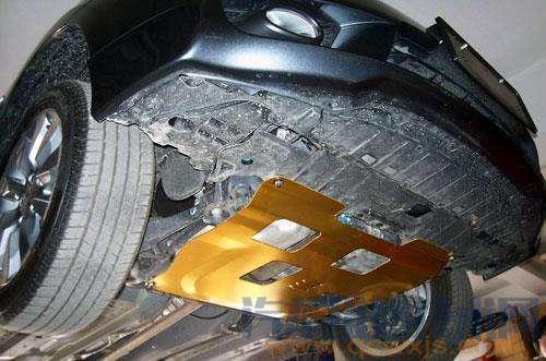

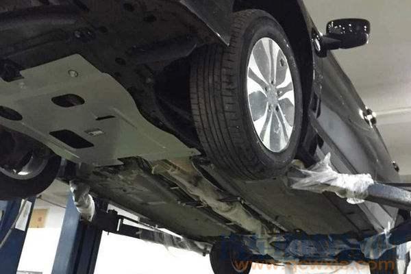

目前市场上常见的护板主要有以下几类:一.硬塑、树脂保护板。价格较为便宜,生产工艺简单。对于泥沙侵蚀,甚至小刮小蹭的底盘伤害可以轻松应对,只是在整体强度方面要差于钢板,虽然有一定的韧性,但是稍微严重些的托底很容易破碎,不过这恰恰在发生较严重事故的时候可以帮助发动机顺利下沉。 但需要注意的是这种材质护板容易破碎冬季更是如此,本身就易受损伤破碎之后无法修复起不到长期的保护作用。优点:重量轻、价格低,有一定回弹性,不影响发动机下沉。
        缺点:保护能力有限,容易损坏。
二.钢质保护板。钢板材质的是目前车主选择最多的,首先在于价格便宜,另外一个明显的优势在于坚硬,日常行驶中轮胎卷起的泥沙石子对他来说完全构不成任何威胁,即便是偶尔的托底也绝对不会对他造成破坏,哪怕严重的托底也只是轻微的变型。但这种产品的劣势也很明显,最大弊端在于重量,二三十斤的重量必然对于油耗会多少产生一些影响。另外就是严重事故时钢板只会变型不容易断裂,不仅会影响发动机在发生事故时的安全下沉,还存在碰撞中由于钢板变形从而率先损坏发动机的隐患,因此确实是有利有弊。优点:抗冲击性强,价格便宜。
        缺点:重量沉,没有回弹性,影响发动机下沉,容易产生共振。
三.铝合金(钛合金)保护板。铝合金(钛合金)护板是很多装饰店都推荐安装的,在店里它的价格能和钢制护板一样,但在宣传上,都会说它比钢制护板轻,不会造成油耗增加。这样说其实是看中的是其高价格背后的高利润,相对硬度,铝合金的硬度远远不如钢质的保护板,它唯一的优点就是重量比钢质护板轻。优点:重量轻
        缺点:价格高,没有回弹性,影响发动机下沉,容易产生共振,材料强度不高。
四、合金塑钢保护板合金塑钢材料是近几年研发出来的新型高分子材料。主要的化学成分是改性高分子聚合物合金塑钢,也叫改性共聚pp。其特点就是重量轻,韧性强,抗压力强。由于其物理性能如刚性、弹性、耐腐蚀,抗老化性能优异,通常用作是铜、锌、铝等有色金属的佳代用品。由于其优异的材料性能,最近也被用来制造发动机保护板。优点:重量轻,强度高,耐腐蚀,回弹性好,全封闭,不影响发动机下沉。缺点:价格高。
        材料采用的是进口高分子聚合物,造价成本高,导致产品的价格比较高。
