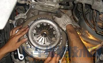

           离合器坏的话一般是更换,也就是离合器三件套:1.压盘2.摩擦片3.分离轴承(也叫导向轴承)
        一般是更换三个,如果你坚持更换一个,一个月后,其他的好了,又需要抬变速箱,就又会收费的。抬变速,起码要二百的工时费的。

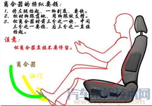

        离合器压盘上有摩擦片,就像车轮上的制动片一样,是很耐磨的石棉和铜丝制造的,压盘的摩擦片也有允许的最低厚度,行驶里程长后,压盘上的摩擦片也要更换的。原来摩擦片更换是可以买来备件自己更换的,现在都是买已经装好摩擦片的压盘分总成了,不用自己换摩擦片了,直接换离合器压盘就可以了。 为了减少离合器片的损耗,所以就有正确的使用离合器踏板的方法了。就是不要半踩离合器踏板。这样离合器片是处于半离合状态,也就是说飞盘和压盘在摩擦的状态。如果完全踩下离合器踏板,则飞轮和离合器压盘完全切开,二者之间没有摩擦。如果离合器踏板完全抬起,则飞轮和离合器压盘完全结合,其中虽然也有摩擦,但还是基本是没有摩擦的。所以说不能离合器踏板踩到一半的状态这样很容易损坏离合器。
