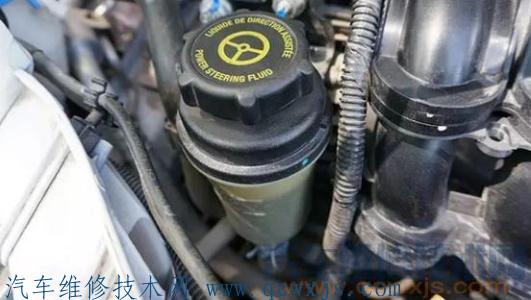

方向机油转向油量的检查方法
        检查液压动力转向系统油量,一般在热状态下检查
先将汽车停放在平坦坚硬的路面上,启动发动机使其在不大于1000r/min状态下空转左右来回转动转向盘数次,使液压油温度升高到80℃左右,可用手触摸液压管路,应有烫手的感觉。
        然后将转向盘转到中间位置,观察储油罐内的油液有无气泡或乳化现象
        若有泡沫乳化现象产生,则说明液压动力转向器内可能有空气或者是油液液面过低导致空气进入。
           遇此情况,应排除管路空气后并添加液压油。
        加油后查看油量是否在油尺的正常位置上:80℃左右时油量在油尺热刻线(hot),常温状态下恢复在冷刻线(cold),说明油量正常。
