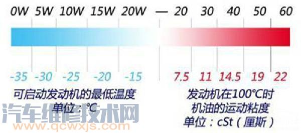

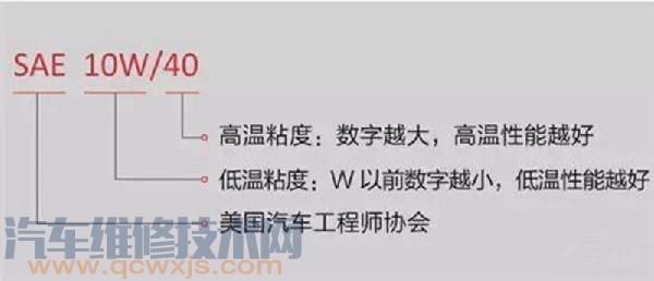

其实当今的机油已经没有什么冬季和夏季之分了,现在的机油只有机油粘度对温度适应能力高低,冬季机油和夏季机油说法来源于很多年前,由于技术的限制,机油不能做到很强的气温适应能力,机油只能做在相对来说比较窄的温度范围之内使用,比如冬季想发动机更容易启动就需要使用粘度低的机油,但这样的低粘度机油在夏季又会太稀,所以夏季有需要更换粘度级别大的机油。机油不区分冬季或者夏季,低标号只是低温流动性更好。
        总的来说,机油粘度对温度的适应能力已经很宽泛了,特别是有了全合成机油以后,机油的低温流动性更好了,还可以做到0w-40/5w-50/10w-60这样的大跨度机油粘度
           冬夏两季机油使用的区别
        根据机油的特性,当温度低的时候,它的运动粘度就会变大,可能会造成车辆启动困难或者油耗增加。而当温度高的时候,机油的运动粘度会降低,造成机油的寿命降低。所以,冬季使用的机油运动粘度一般要选择低一些的,也就是平常我们说的看起来稀一些。至于夏季使用的机油则需要选择运动粘度高一些,机油看上去比较稠一些。 具体的识别方法,大家可以根据机油瓶身上的标号,进行选择和判断。像瓶身上标号只有0w或5w时,代表着这是冬季机油,它的极限适用环境温度为-35°c或 -30°c。w前面的数字越大,低温流动性越差。另外,如果瓶身上标号只有30或40的时候,则代表着这是夏季机油的极限是适用温度为30°c或40°c。这个数字越大,说明100°c时机油的运动粘度越大。
