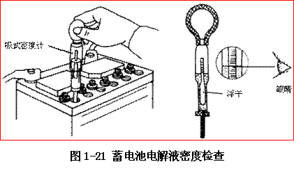

        (1)玻璃试管测量法(图1-18)
        用长度为150~200mm、内径约4~6mm的玻璃试管,对蓄电池所有单格的液面高度进行测量。
        将试管插至蓄电池单格内极板的上平面上,用拇指压住玻璃管上端,使管口密封后提起试管, 此时试管中液体的高度即蓄电池电解液液面的高度,其标准高度值应为10~15mm。低于此值时,应加注蒸馏水并使其符合标准值。

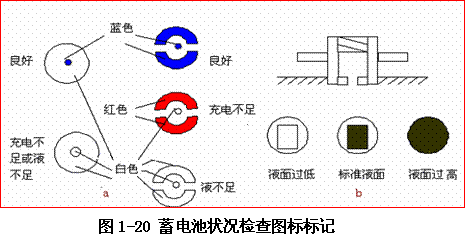

        (3)图标标记观察法(图1-20)
        为了方便对蓄电池的检查,许多新式蓄电池在加液孔盖或蓄电池壳体上,制有各种图标标记和说明,检查时可根据其图示形状或颜色的变化来判断液体的多少和存电量状况。
