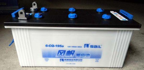

1.国产蓄电池的型号
        国产蓄电池的型号一般标注在外壳上,分为三段5部分组成:
        串联的单格电池数—蓄电池类型和特征—额定容量和特殊性能
        如:6-qa-105d
        “6”——用阿拉伯数字表示串联的单格电池数;
           “qa”——用汉语拼音字母表示蓄电池的主要用途和类型,其含义如下:
        q—起动用蓄电池;m—摩托车用蓄电池;jc—船用蓄电池;hk—飞机用蓄电池;
        “a”——用汉语拼音字母表示蓄电池的特征(无字为干封普通铅蓄电池、“a”为干式荷蓄电池、“b”薄型极板;“w”无需维护);
        “105”——数字表示20h放电率额定容量;105ah
        “d”——汉语拼音字母表示蓄电池的特殊性能(g—高起动率蓄电池;s—表示塑料壳体;d—表示低温起动性能好)
        国家标准蓄电池型号
以型号为6-qa(w)-54a的蓄电池为例,说明如下:
1. 6表示由6个单格电池组成,每个单格电池电压为2v,即额定电压为12v;
2. q表示蓄电池的用途,q为汽车启动用蓄电池、m为摩托车用蓄电池、jc为船舶用蓄电池、hk为航空用蓄电池、d表示电动车用蓄电池、f表示阀控型蓄电池;
3. a和w表示蓄电池的类型,a表示干荷型蓄电池,w表示免维护型蓄电池,若不标表示普通型蓄电池;
4. 54表示蓄电池的额定容量为54ah(充足电的蓄电池,在常温以20h率放电电流放电20h蓄电池对外输出的电量);
5. 角标a表示对原产品的第一次改进,名称后加角标b表示第二次改进,依次类推。
注:①型号后加d表示低温启动性能好,如6-qa-110d。
②型号后加hd表示高抗振型。
③型号后加df表示低温反装,如6-qa-165df。

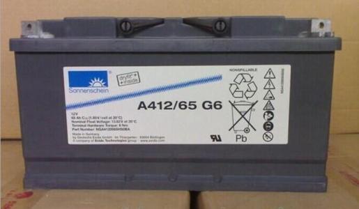

        2.德国蓄电池的型号
        按德国din标准生产的铅蓄电池,其型号由5个数字组成,分为前、后两部分,中间由空档隔开。前3个数字表示蓄电池的额定电压和额定容量,后两个数字表示蓄电池的特殊性能。
        din规定,3个单格蓄电池的首位数字基数为“0”,6个单格蓄电池的首位数字的基数为“5”;型号的第二、第三位数字表示蓄电池额定容量的十位数和个位数。当额定容量超过100安培小时后,每增加100安培小时,首位数字要加“1”。如“09811”
        额定电压为“6v”、额定容量为98安培小时;再如“13512”型蓄电池,其额定电压为“6v”、额定容量为135安培小时。
        桑塔纳汽车配用的蓄电池的型号为“55415”,表示额定电压为12v,额定容量为54安培小时。
        后两位数字表示蓄电池的技术性能和结构特征。

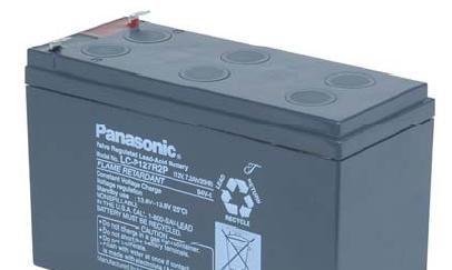

        3.美国、日本蓄电池的型号
        按美国bci标准生产的铅酸蓄电池,型号由两组数字组成,中间由一短横线相隔。第一组数字表示蓄电池的组号,即蓄电池的外形尺寸;第二组数字表示蓄电池的低温起动电流值。
        北京切诺基用蓄电池型号为“58—475”或“58—500”,其外形尺寸一致,—17.8℃时的起动电流分别为475安和500安.
        按日本标准生产的蓄电池,型号由两部分组成。
        如6n2—2a、12n2a—4a、12n7—3b
        第一部分表示蓄电池的型式。开头的数字“6”或“12”表示蓄电池的公称电压;“n”代表日本的缩写;后面数字表示10小时的电容量数值;数字之后的字母表示同一容量下的电槽的种类不同;第二部分表示端子及排气口的位置。数字表示端子的位置,字母表示排气口的位置。
