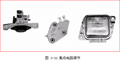

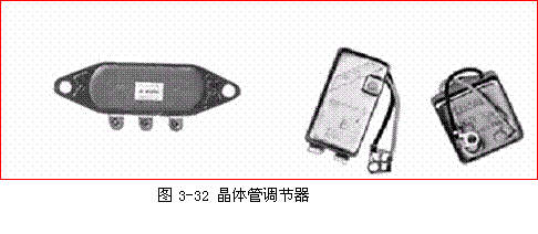

        晶体管电压调节器
           随着半导体技术的发展,采用了晶体管调节器。如图3-32所示。其优点是:三极管的开关频率高,且不产生火花,调节精度高,还具有重量轻、体积小、寿命长、可靠性高、电波干扰小等优点,现广泛应用于东风、解放及多种中低档车型。
集成电路电压调节器
        集成电路调节器除具有晶体管调节器的优点外,还具有超小型,安装于发电机的内部(又称内装式调节器),减少了外接线,并且冷却效果得到了改善,如图3-33所示。现广泛应用于桑塔纳。奥迪等多种汽车车型上。
