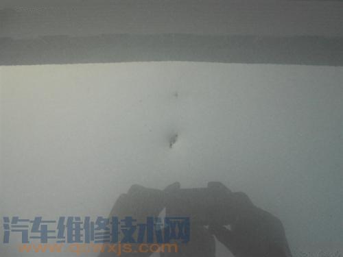

汽车在路上行走难免会遇到小石头的撞击,汽车车身上会出现一些小凹坑,那么这些车身小凹坑怎么处理呢,下面请看汽车维修网小编分享的方法,大家可以参考参考。
        车身上的小坑比较小,不注意看看不出来,可以先不弄。如果影响车身美观,建议去维修店,可以去维修厂让专业人士看看用吸盘吸一下看能不能复原,不能的话只有做汽车钣金修复了。下面是汽车小凹坑修复处理方法
