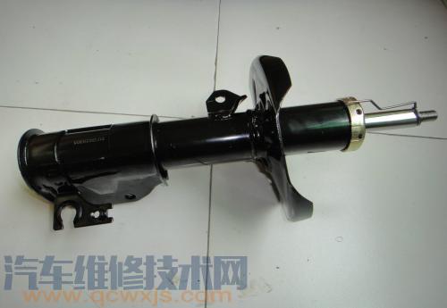

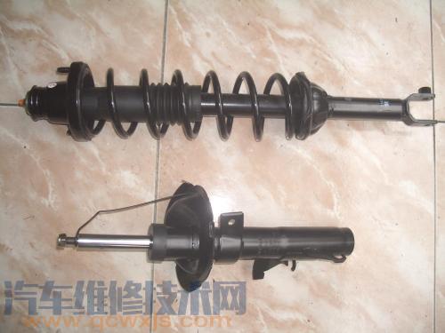

        前减震故障
        上部密封圈损坏漏油,使减震器的油(透平油和25号变速器油)逐渐减少,以致失去减震作用;
        活塞杆的上隔套损坏,以致工作时内部漏油;
        活塞环折断,使上下腔内失去密封作用,从而失去减震作用,活塞上的流动阀弹簧及补偿阀弹簧折断,减震器内部失去密封,进而使减震作用下降;
        活塞、活塞环和工作缸严重磨损等。 前减震器出现上述任何一个故障,都必须更换整个前减震器,方能排除故障。
        后减震器故障:
        上部油封损坏及油封弹簧折断,因而漏油,使减震器内的油逐步减少,以致失去减震作用;活塞、活塞环和工作缸严重磨损;复原阀弹簧折断,内部失去密封,进而使减震作用下降等。 后减震器出现上述任何一个故障,都必须更换整个后减震器才能排除故障。
