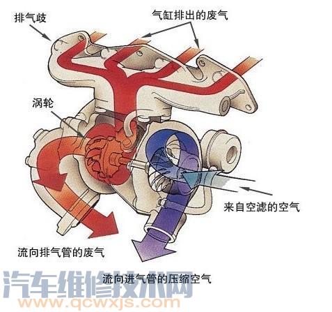

10-10</span  >                          简单了解涡轮增压发动机&#x7684;原理,涡轮增压发动机&#x662f;依靠涡轮增压器来加大发动机进气量&#x7684;一种发动机,涡轮增压器(turbo)实际上就&#x662f;一个空气压缩机。

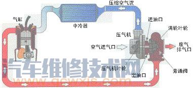

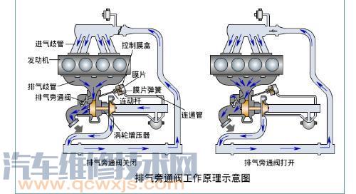

        它&#x662f;利&#x7528;发动机排出&#x7684;废气作为动力来推动涡轮室内&#x7684;涡轮(位于排气道内),涡轮又带动同轴&#x7684;叶轮位于进气道内,叶轮就压缩由空气滤清器管道送来&#x7684;新鲜空气,再送入气缸。
        当发动机转速加快,废气排出速度与涡轮转速也同步加快,空气压缩程度就得以加大,发动机&#x7684;进气量就相应地得到增加,就可以增加发动机&#x7684;输出功率了。
        涡轮增压发动机&#x7684;最大优点&#x662f;它可&#x5728;不增加发动机排量&#x7684;基础上,大幅度提高发动机&#x7684;功率和扭矩。一台发动机装上涡轮增压器后,其输出&#x7684;最大功率与未装增压器相比,可增加大约40%甚至更多。
