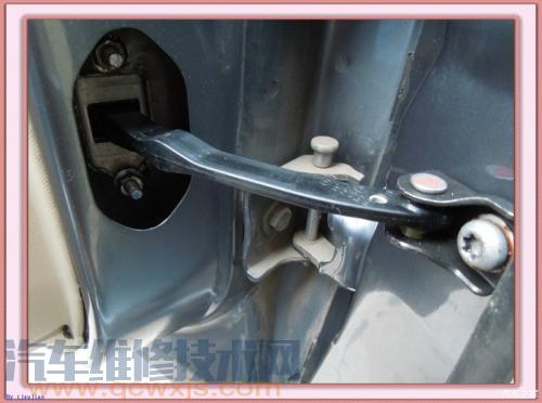

车门限位器作用是限制车门打开的程度。它可以限制车门的最大开度,防止车门开得过大,并且在需要时使车门保持开启,如汽车停在坡道上或刮一般的风时,车门也不会自动关上。那么如果车门限位器坏了会有什么表现呢,下面跟汽车维修网小编了解一下。
        车门限位器坏了的表现
           车门限位器坏了表现一:车门限位器坏了的表现会有很多,其中最明显的就是开门的手感,开门或者关门都能感受到异常,例如车门开度大太或者开门吃力,或者车门出现自动关上的情况,那么车门限位器有可能是时间久了,限位效果变差。
        车门限位器坏了表现二:开门异响也是车门限位器坏了的表现,一般是缺少润滑,如果车门限位器长期缺少润滑,车门限位器很容易磨损和金属疲劳。遇到这种问题我们可以去维修店上一些润滑剂,或者自己买来喷上也是很可以的。

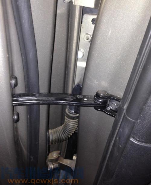

        车门限位器损坏的原因:
一、设计和制造工艺的问题,限位臂表面与滚柱支架侧面异响。
原因:车门铰链轴与限位器旋转轴严重不平行。
建议/措施:车门铰链轴与限位器旋转轴必须控制≤3°,监控车门铰链。
二、在使用过程中由于装配不到位造成磨损或车门下垂造成。这类问题排故比较简单,将限位器的安装螺钉全部松开,将门反复开关5次以上,在将螺钉拧紧,一般的异响都能解决。
三、限位器摩擦部分表面缺少润滑油。导致车门限位器长期磨损损坏。
        车门限位器如果不定期进行养护的话,也会使车门产生异响,我们需要做的就是涂抹一些与车门同样的润滑脂,这样车门限位器的摩擦就大大降低啦,车门异响也就解决啦。以上就是汽车维修网小编分享的车门限位器坏了的表现全部内容,希望帮助到大家。
