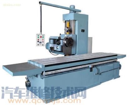

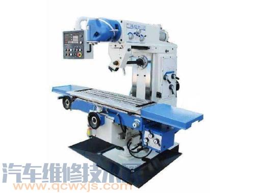

铣床安全操作规程内容如下:
        ①铣工进入工场地必须穿工作服。操作时不准戴手套,女同志必须戴上工作帽。
②铣工在开车前,检查机床手柄位置及刀具装夹是否牢固可靠,刀具运动方向与工作台进给方向是否正确。
        ③切削时先开车,如中途停车应先停止进给,后退刀再停车。④集中精力,坚守岗位,离开时必须停车,机床不许超负荷工作。
⑤工作台上不准堆积过多的铁屑,工作台及道轨面上禁止摆放工具或其他物件,工具应放在指定位置
⑥切削中,禁止用毛刷在与刀具转向相同的方向清理铁屑或加冷却液。
⑦机床变速、更换铣刀以及测量工件尺寸时,必须停车。
⑧铣刀距离工件10mm内,禁止快速进刀,不得连续点动快速进刀。
        ⑨工作结束后,铣工要将工、卡、量具擦净放好,擦净机床,将手柄摇到零位,并关闭总电源开关。
