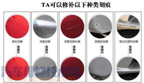

当车身出现小的划痕时,哪怕是对轻微划痕进行修复,技术人员为避免出现明显色差,都会建议大面积进行喷涂,维修费用和维修时间自然都增加。这种情况下,车主可尝试使用补漆笔自行修补下面汽车维修网小编就跟大家讲讲补漆笔怎么用?补漆笔修复汽车划痕方法。

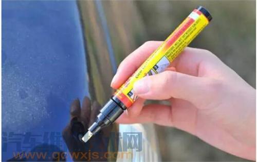

        补漆笔是一种修复汽车漆面划伤的专用产品,和普通的碳素笔有些类似,只不过里面装的是车漆。补漆笔有两个笔头,一个如圆珠笔般粗细,可以修补较细的划痕;一个像毛笔尖,可以次性修补更多车漆。
        一般比较普及车型的补漆笔在市场上都能找到,基本上能满足漆面微小修补的需要,补漆后颜色的相似度也较高使用补漆笔补漆前,应用淸洗剂认真清洁受损部位并彻底晾干。补漆笔也要上下摇晃约40~50次,彻底将笔内的漆摇匀,避免涂抹后产生明显色差。
        补漆笔修复汽车划痕方法
补漆时,根据刮(划)痕的部位的宽窄,选择用细的或用稍粗的一端轻轻涂抹。应反复涂抹多次,每次间隔5min左右,直到高出原车漆平面一部分为止。完成上述工作后,进行2~3天的彻底干燥,期间禁止洗车。
将2000#或3000#砂纸浸泡在水里20min左右,使其变得柔软。然后向同一方向轻轻打磨,直到和原车漆面平齐为止,打磨过程切记不要过度用力,以免损伤原车漆。
        仔细观察打磨部位,并用研磨蜡涂在软布上,如画圈似地仔细进行研磨,研磨后如觉得修补表面不平整,可重新操作一遍以获得较好的效果。最后用抛光蜡抹在干布上,顺时针方向涂抹,一分钟左右待蜡约干燥后,用毛巾或布块顺时针擦干即可。
