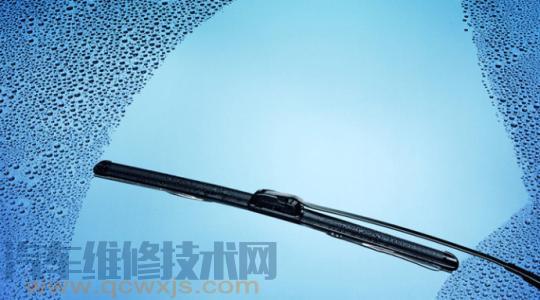

(1)正确使用雨刮器
        ①有雨水时才使用雨刮器。
        雨刮器是清理挡风玻璃雨水的经过雨水的浸泡,刮片才更柔软,与玻璃贴合更好,所以一定要在有雨水的时候才使用,平时不能无水干刮,否则容易导致雨刮器橡胶片过早损坏。
        ②尽量不用雨刮器刮灰尘。
        有的车主发现前挡风玻璃灰尘多了,就直接利用雨刮器来清除玻璃上的灰尘。这样的做法会造成橡胶刮片和雨刮器的损坏,并且灰尘和沙粒附着在玻璃表面,也容易造成玻璃出现划痕。正确的方法是,先用抹布擦干净玻璃上的灰尘、鸟粪及一些附吸性杂质,再使用雨刮器。
        ③能用慢挡就不用快挡。
        使用雨刮器时,有快慢挡之分,刮得快,使用的频率就大,摩擦次数就多,雨刮器的使用寿命就会相应地减少。
        ④维护好汽车的喷水系统。
        使用中性、有去污能力、能润滑的清洗液。不使用会腐蚀喷水系统、雨刮器及汽车面漆的洗衣粉水或洗洁精水
        ⑤尽量不暴露在高温、霜冻、灰尘多等条件下。高温、霜冻会加速雨刮器的老化,灰尘多会造成刮刷环境的恶劣,容易造成雨刮器损坏。

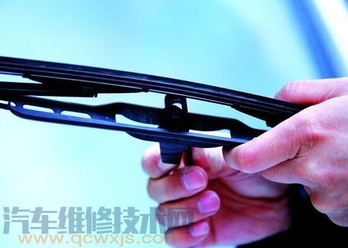

        雨刮器的保养
①清洗每次洗车时除了洗净玻璃窗外,最好也用玻璃淸洗液擦拭雨刮器,去除其上的杂质,这样可延长其寿命。如果汽车在洗车店清洗,可以提醒店员完成该项工作。
        玻璃上有灰尘要先用毛巾擦干净再用,一定要喷水冲洗再用,不能干刮。
        雨刷使用一段时间出现跳动,频繁的使雨刷在不正常的情况下工作,例如干刮等,致使雨刷胶条受到损伤。 4:及油污等去除,清除抖动。 如果是新安装的雨刷出现跳动,有可能是雨刷胶条自身存在切割不均匀的情况。

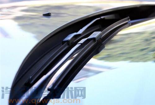

②雨刮器的检查
a.将雨刮器开关置于各种速度挡处,检查雨刮器动作是否正常。
b.检查刮水的状态,以及刮水支杆是否存在摆动不均匀或漏刮的现象。
c.检查雨刮器在工作中是否有振动和异响。
        d.检查雨刮器胶条是否老化。
        检查方法是:喷出一些清洗液,然后开动雨刮器,留意刮水动作是否流畅,是否有存在较大的摩擦声,若存在上述情况表明雨刮器压向玻璃的压力过大,应适当调校。检査雨刮器刮刷范围是否洁净,是否有水分残留在挡风玻璃上,或出现明显划痕,若出现上述情况说明雨刮器上的刮水胶条已经老化,应该更换新胶条。
