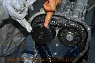

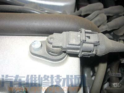

凸轮轴位置传感器的安装位置
凸轮轴位置传感器一般安装在凸轮轴罩盖前端对着进排气凸轮轴前端的位置。
凸轮轴位置传感器的作用
        凸轮轴位置传感器(cmp),又称为凸轮轴转角传感器、相位传感器、同步信号传感器、缸位传感器(cyp)、汽缸识别传感器(cis)、汽缸位置传感器(cid),有的车上还称为1缸上止点传感器(no.1tdc)。
        凸轮轴位置传感器的作用主要是检测凸轮轴位置和转角,从而确定第一缸活塞的压缩上止点位置。在启动时,发动机ecu根据凸轮轴位置传感器和曲轴位置传感器提供的信号,识别出各个汽缸活塞的位置和冲程,控制燃油喷射顺序和点火顺序,进行准确的喷油和点火控制。
