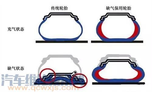

问:普通车可以换防爆胎吗?
        答:你好。只要有同型号的防爆轮胎是可以使用的。防爆胎噪音会大点。安全性最好。安装时最好买个胎压监测,另外,不是所有的车都适合防爆胎,防爆胎可以增加行车的安全性,减少爆胎几率,但防爆胎并不是想用就能用的,像宝马、沃尔沃等品牌的车型配备了防爆胎,而且这车型悬架都是经过特殊调校的。
        理论上,所有车都可换装防爆胎,但由于现阶段市场上防爆胎规格较少,一般的防爆胎尺寸大都在r16以上,若达不到轮胎尺寸强行更换,则会造成汽车的偏距不对,转向时会摩擦到汽车的内衬板。
        即使更换防爆胎,同时也要考虑底盘承受,不然底盘件就会加快损坏。同款车型官方没有防爆胎的情况最好不要更换。
        总结,原车用“防爆胎”。可以用普通胎。反之则是不推荐。
