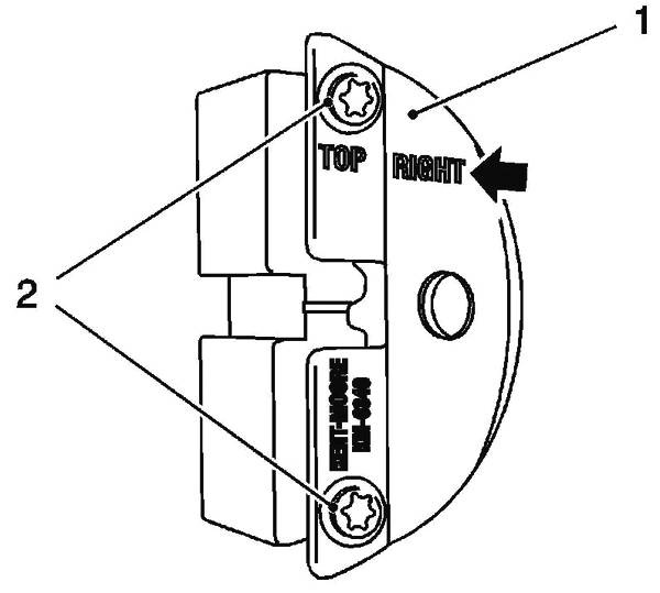

           4.准备专用凸轮轴锁止工具,编号en-6340(下图所示),如没有专用工具按照步骤5注意中的方法进行标记。锁止工具en-6340右半部分上有字母“right右(下图箭头所示)”。拆卸锁止工具两个螺栓,将锁止工具左、右部分分开。

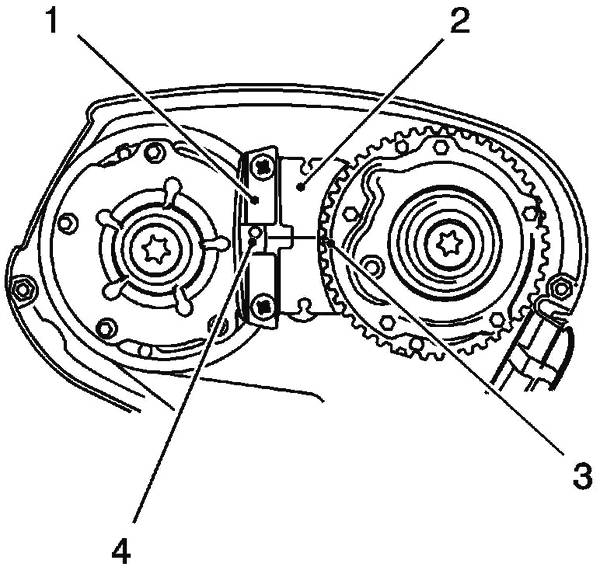

        (1)在此过程中进气凸轮轴位置执行器调节器上的点式标记(上图中的数字4标记处)与锁止工具en-6340左侧(上图中的数字1)的凹槽不一致,而是必须略高于凹槽。
        (2)排气凸轮轴位置执行器调节器上的点式标记(上图中的数字3标记处)与锁止工具en-6340右侧(上图中的数字2)的凹槽必须一致。
