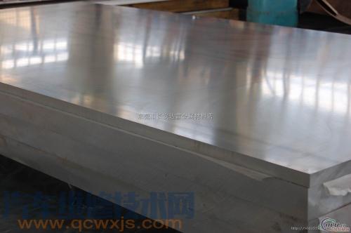

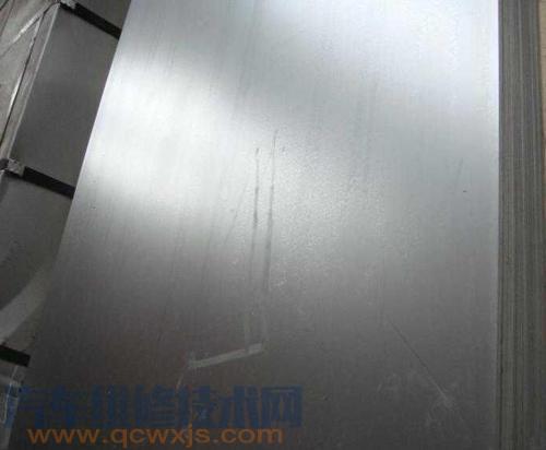

2022-10-16 16:22:49         冷轧板(英文名为cold rolled sheet),是以热轧卷为原料,在室温下在再结晶温度以下进行轧制而成的产品。多用于汽车制造、电器产品等。
        (1)冷轧板性能
        冷轧板是由热轧板经过酸洗后冷轧变薄,并经过退火处理,它的表面质量好,精度高,具有非常好的塑性和可加工性能,适合于弯曲和拉伸,不易断裂。它还具有较好的焊接性能。
(2)冷轧板缺点
        冷轧板缺点是容易生锈,抗腐蚀性能较差。
        冷轧板是什么材料
        冷轧板卷是以热轧卷为原料,在室温下在再结晶温度以下进行轧制而成,包括板和卷,国内众多钢厂如宝钢、武钢、鞍钢等均可以生产。其中成张交货的称为钢板,也称盒板或平板;长度很长、成卷交货的称为钢带,也称卷板。
        冷轧薄钢板是普通碳素结构钢冷轧板的简称,也称冷轧板,俗称冷板,有时会被误写成冷扎板。冷板是由普通碳素结构钢热轧钢带,经过进一步冷轧制成厚度小于4mm的钢板。由于在常温下轧制,不产生氧化铁皮,因此,冷板表面质量好,尺寸精度高,再加之退火处理,其机械性能和工艺性能都优于热轧薄钢板,在许多领域里,特别是家电制造领域,已逐渐用它取代热轧薄钢板。
适用牌号:q195、q215、q235、q275;spcc(日本牌号);st12(德国牌号)
        生产过程中由于不进行加热,所以不存在热轧常出现的麻点和氧化铁皮等缺陷,表面质量好、光洁度高。而且冷轧产品的尺寸精度高,产品的性能和组织能满足一些特殊的使用要求,如电磁性能、深冲性能等。 规格:厚度为0.2-4mm,宽度为600-2 000mm,钢板长度为1 200-6 000mm。 牌号:q195a-q235a、q195af-q235af、q295a(b)-q345a(b);spcc、spcd、spce、st12-15;dc01-06 性能:主要采用低碳钢牌号,要求具有良好的冷弯和焊接性能,以及一定的冲压性能。
        一般所说的冷轧板是指冷轧薄钢板,就是做汽车外壳,工业用箱体或冰箱洗衣机外壳的材料,机械性能好,强度高。
除此而外还有冷轧硅钢片,是做电机变压器的材料。
