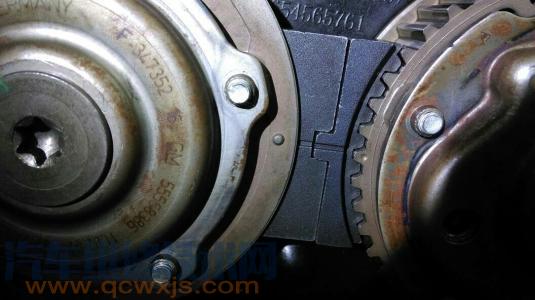

雪佛兰科鲁兹11款1.8正时皮带有个记号,当两个齿轮啮合时,记号就对上了。
        用专用工具对准凸轮轴皮带盘上的两个孔曲轴皮带轮箭头指向下面的印记就行了 皮带盘上的两个孔曲轴皮带轮箭头指向下面的印记就行了 皮带盘上的两个孔曲轴皮带轮箭头指...
        这个把罩盖一拆。然后把专用工具往凸轮轴后面一卡,曲轴上有个点对准就好了。
        具体方法是:
           1、按照曲轴正时皮带轮上的标记对好曲轴,一般要求1缸的活塞上止点位置;
2、安装凸轮轴正时皮带轮上的标记对好凸轮轴,双凸轮轴的分别对好两个凸轮轴位置;
3、安装好正时皮带/链条即可。
        发动机正时齿轮只有凸轮轴齿轮有记号,其余齿轮均没有标记。首先转动发动机,使1、6缸达到上止点。然后装配除凸轮轴齿轮以外的其它齿轮,看机体上有一个标记,使凸轮轴齿轮的标记和这个标记重合。之后转动发动机使之处于上止点前22度左右,调整喷油泵使之处于一缸刚出油的状态,锁紧螺丝,就可以了。
