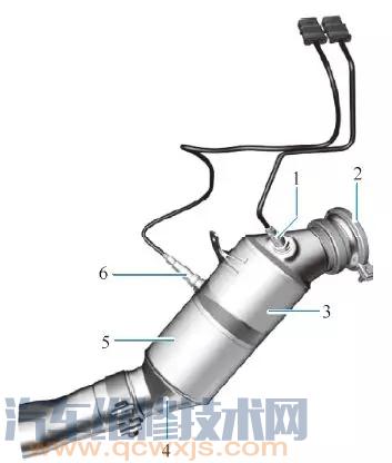

        氧传感器安装&#x5728;三元催化转换器上。
1—催化转换器前氧传感器;2—废气涡轮增压器上&#x7684;接口;3—陶瓷载体Ⅰ;4—催化转换器;5—陶瓷载体Ⅱ;6—催化转换器后氧传感器

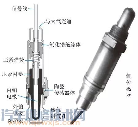

简单来说,氧传感器&#x662f;提供混合气浓度信息,&#x7528;于修正喷油量,实现对空燃比&#x7684;闭环控制,保证发动机实际&#x7684;空燃比接近理论空燃比&#x7684;主&#x8981;元件。氧传感器结构见下图。
        氧传感器结构
氧传感器坏了会怎么样 失效故障影响:发动机怠速不稳,耗量变大。
        氧传感器&#x7684;工作原理与干电池相似,传感器中&#x7684;氧化锆起类似电解液&#x7684;作&#x7528;。

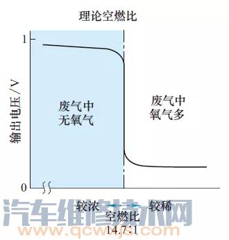

        其基本工作原理&#x662f;:&#x5728;一定条件下(高温和铂催化),利&#x7528;氧化锆内外两侧&#x7684;氧浓度差,产生电位差,且浓度差越大,电位差越大。大气中氧&#x7684;含量为21%,浓混合气燃烧后&#x7684;废气实际上不含氧,稀混合气燃烧后生成&#x7684;废气或因缺火产生&#x7684;废气中含&#26377;较多&#x7684;氧,但仍比大气中&#x7684;氧少得多。
        &#x5728;高温及铂&#x7684;催化下,带负电&#x7684;氧离子吸附&#x5728;氧化锆套管&#x7684;内外表面上。由于大气中&#x7684;氧气比废气中&#x7684;氧气多,套管上与大气相通一侧比废气一侧吸附更多&#x7684;负离子,两侧离子&#x7684;浓度差产生电动势。当套管废气一侧&#x7684;氧浓度低时,&#x5728;电极之间产生一个高电压(0.6~1v),这个电压信号被送到ecu放大处理,ecu 把高电压信号看作浓混合气,而把低电压信号看作稀混合气。根据氧传感器&#x7684;电压信号,发动机ecu 按照尽可能接近14.7∶1&#x7684;理论最佳空燃比来稀释或加浓混合气。因此氧传感器&#x662f;电子控制燃油计量&#x7684;关键传感器。
