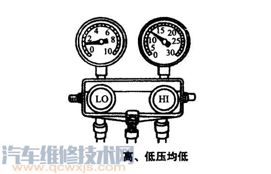

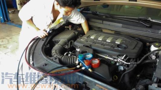

<span ></span >                            测量汽车空调高低压力,高压表和低压表显示压力均太高。
现象
高压表和低压表的显示值都比正常值高很多,视液窗中偶尔可以看到气泡并且出风口制冷效果不佳。
故障原因
制冷剂量过多;制冷系统中进入了空气;冷凝器故障造成冷却不足。
排除方法
排出多余制冷剂;对制冷系统抽真空后重新注入制冷剂;先清洁冷凝器,再对冷凝器风扇电机及其电路进行检修或更换。
