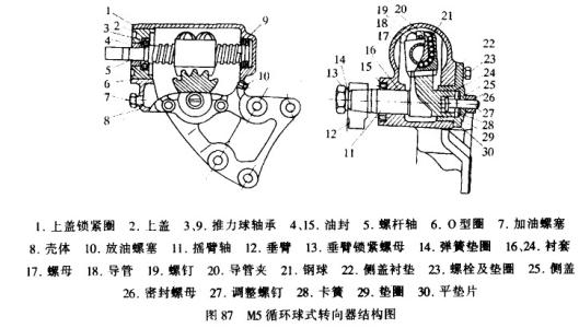

(1)转向器壳体的检修
        若壳体、侧盖产生裂纹,应更换。
        (2)转动螺杆与转向螺母的维修
           转向螺杆与转向螺母的钢球滚道无疲劳磨、划痕等耗损,钢球与滚道的配合间隙不得大于0.1cmm。转向螺杆若产生隐伤、滚道疲劳剥落,三角键有台阶形损伤或扭曲,应更换,
(3)摇臂轴的检修
        摇肾若产生裂纹应更换,不许焊修。纳端花键出现台阶形磨损、扒曲变形,应更换,支承轴颈损超限,应更换。
