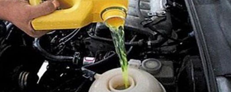

        3.热车以后,防冻液储水罐上端的回水情况需得到检查,水温过高的状况会出现在回水不畅或者是堵塞的情况下。
        4.发动机水道和水箱提前堵塞,出现的水温过高的现象是防冻液的添加和更换不规范造成的。两年更换一次防冻液,并且使用原厂配件是防冻液更换和添加时的必须条件。
