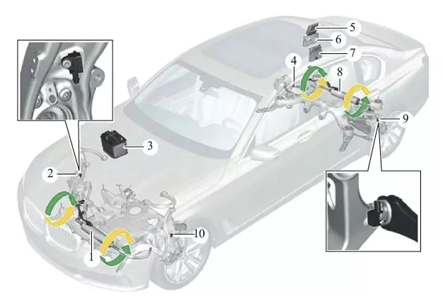

        1—前桥电动主动式侧倾稳定杆;2—右前车轮加速度传感器;3—发动机室12v蓄电池;4—右后车轮加速度传感器;5—垂直动态管理平台;6—右后配电盒;7—电源控制单元pcu;8—后桥电动主动式侧倾稳定杆;9—左后车轮加速度传感器;10—左前车轮加速度传感器

        轮速传感器在汽车上检测轮速信号时,最常用的传感器是电磁感应式传感器,一般做法是将传感器安装在车轮总成的非旋转部分(如转向节或轴头)上,与随车轮一起转动的导磁材料制成的齿圈相对。当齿圈相对传感器转动时,由于磁阻的变化,在传感器上激励出交变电压信号,这种交变电压的频率与车轮转速成正比,ecu采用专门的信号处理电路将传感器信号转换为同频率的方波,再通过测量方波的频率或周期来计算车轮转速。
        车速传感器是用来检测电控汽车的车速的装置,有控制电脑用这个输入信号来控制发动机怠速,自动变速器的变扭器锁止,自动变速器换档及发动机冷却风扇的开闭和巡航定速等其它功能。磁电式车速传感器是一个模拟交流信号发生器,通常由带两个接线柱的磁芯及线圈组成。车速传感器检测电控汽车的车速,控制电脑用这个输入信号来控制发动机急速,自动变速器的变扭器锁止,自动变速器换档及发动机冷却风扇的开闭和巡航定速等其它功能。
